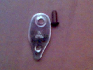

你是說龍頭鎖會彈出來嗎?是不是鎖蓋(鐵片)掉了 換新的鎖沒那塊鐵片也是一樣會彈出來喔!(買鎖蓋&小釘子)敲進去就ok
文章發表於 : 2007? 10月 17? 週三, pm 8:38
就是這個.................
我4年前買的.........結果只用了1片..(小藍車上)...
現在...抽屜還一堆..........
17-10-07_2029.jpg [ 35.8 KiB | 被瀏覽 5300 次 ]
