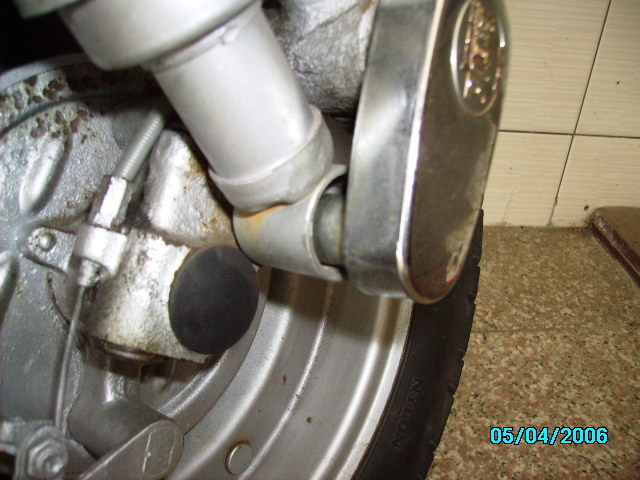

請問各位VESPA達人
小弟90 前避震橡皮脫落 想要換一個新的
剛剛去給車行老板看看
他說沒有這種東西可以更換 ~
要就換一整支避震 約700~800左右
:-s
我想: 我只要加橡皮而已 整組要花700~ 800塊 有點貴(整台都弄好不就要花好幾萬)
剛剛上了旭東網站看到一個類似的東西 40~50左右(請各位鑑定是不是這個)
想要自己來DIY加套套 給人家套要多花好多錢~~
所以請問:
1.要準備的工具以及材料是??
2.以及需要的步驟為何?
3.注意事項?
附上圖片
還煩請各位達人撥個時間解答~ 感恩

文章發表於 : 2007? 10月 30? 週二, am 5:14
不好換......要整個煞車盤都要拆下來.....(13跟17套桶)
然後用版手伸進去把避震器上螺絲給放掉....(11版手)
萬一鏽死了.............要搞很久...
避震下來了........那個橡皮也很不好裝...
整隻換掉...又快又省時間.錢又好收...
如果只換橡皮...一樣也是要上下避震器...
花的時間..約多1.5倍.....
但是工錢不會多1.5倍......車店當然不願意做這種事情
文章發表於 : 2007? 10月 30? 週二, am 8:58
註冊時間: 2007? 10月 15? 週一, am 10:56
文章: 92
了改~
我看還是整支換下來好了
自己胡搞蝦搞
說不定又會遇到什麼未知的狀況
感恩~
文章發表於 : 2007? 10月 30? 週二, pm 3:54
bigwuming 寫:
了改~
我看還是整支換下來好了
自己胡搞蝦搞
說不定又會遇到什麼未知的狀況
感恩~
換下來那隻......如果油壓槍還正常......先給它丟在角落
有控再來換橡皮....
如果油壓槍掛了................回收吧
