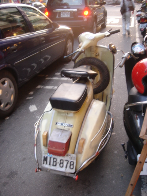

super10吋改8吋要準備啥麼東西阿
有啥麼要注意的地方呢?
會不會很貴阿??
順便請教...
這台是偉士super
還是比亞久super阿?
年份好像是1973的...

文章發表於 : 2007? 10月 31? 週三, pm 6:56
比亞久~

不建議改!!! [-X [-X
不好騎八! [-X

這是比亞久SUPER
10吋要改8吋最主要就是~四檔叩頭.八吋框跟哈姆..等等等
啊我有一個朋友要賣全套套餐不知道你有沒有興趣

偉士super原出廠就是8吋胎 :-#
文章發表於 : 2007? 10月 31? 週三, pm 10:30
文章: 751
來自: 遠方
Dian 寫:
偉士super原出廠就是8吋胎 :-#
不是只有四角super才是八吋?

因為車主是女生阿...
他嫌車子太高...
我也勸過他...
硬是要改...
他還笑想鴨
我就跟他說"妳還是改8吋好點"
哈哈...
全套套餐是啥麼意思阿??

全套套餐就是~~你買回去就可以直上了!!
或者把你的車台拆一拆一起送去考漆

我記得這車.....8吋跟10吋都是用一樣的哈母...
只差鋼圈不一樣而已.........
文章發表於 : 2007? 11月 2? 週五, pm 5:06
只差鋼圈不一樣而已.........

賴 寫:
只差鋼圈不一樣而已.........
笨阿昌~不是啦
哈姆不一樣啦~
可是我真的看到了阿......
前後期super.........
前期...8吋...後期10吋..
哈母都是一樣的阿......放射狀哈母..4顆螺絲鎖在外面(跟鴨母不一樣.鴨母是鎖在中間)
只有鋼圈不一樣.....10吋的鋼圈也是只有4個鎖點.鎖外面

賴 寫:
只差鋼圈不一樣而已.........
笨阿昌~不是啦
哈姆不一樣啦~
可是我真的看到了阿......
前後期super.........
前期...8吋...後期10吋..
那你這樣說:我那十吋的放射狀哈母我沒看過耶...放上來看看

真的有阿昌說的哪種沒錯
但是那蠻少的
通常的比雅久SUPER哈姆還是只能直上10吋框
老少通吃不好意思
