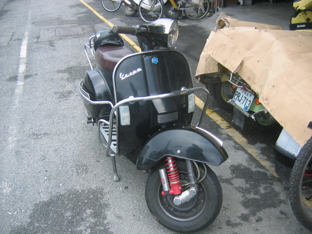

A 你所謂的老以應該是指這個(如圖)
B 推薦T5 大馬力
C 讓我選當然是S引擎 不過原汁原味與摩德無關 拼裝也可以很摩德
D 最明顯的 引擎室一清二楚
sprint3_220.jpg [ 29.52 KiB | 被瀏覽 9522 次 ]
