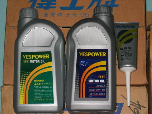

這是什麼呀
有圖嗎
我都是用旭東$40的油耶
到底那種油比較好呢
我也想知道......................

大車標準是280
牙膏擠到4條是90X4=360
足足多了80CC
這樣不會爆油封還是過多的機油流向哪邊去嗎??
