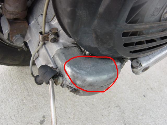

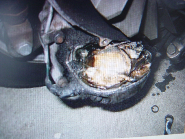

各位前輩:我把此箱打開後、里是
黄色的潤滑油?15年没交換、我
把潤滑油用汽油洗了、請問我要塗多少
潤滑油上去?

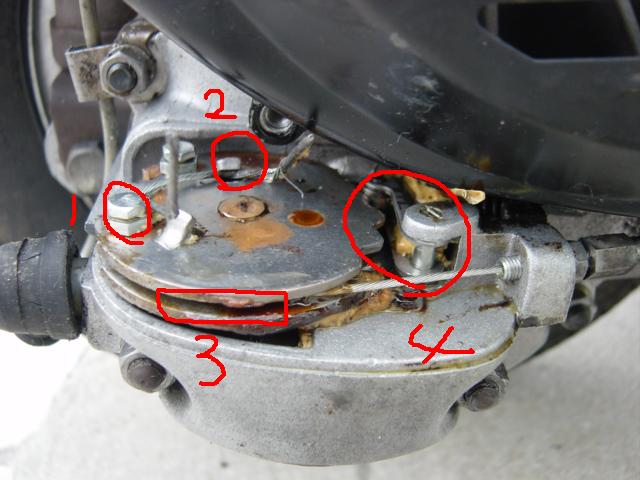

不錯喔!引擎洗得那麼乾淨 (愛車的第一步)
變速座塗上黃油(防水黃油)--塗在1.N.2.3.4.凹巢的地方順便把2條變速線旁也順便塗上即可

1.N.2.3.4.凹巢是我用紅圏圏起的地方ma?
反正全部塗就ok? :question:

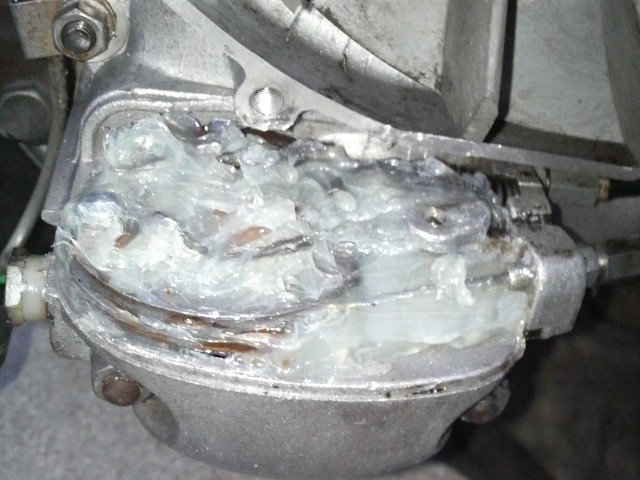

我塗成此様、可己嗎? :question:
塗時有要注意的地方嗎?
ex:要塗在板和板之間・・・或要塗到看不見才好?
請指点一下・・・

文章發表於 : 2008? 11月 4? 週二, am 12:06
挖哩
有必要圖成這樣嗎
要是乾掉或是黏到塵土
不就變成另一個問題
我但是基本上我的蓋子已經不知去向了 :bighan:
