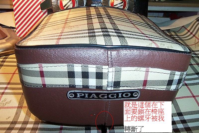

請問各位大大
分離式椅子後面最後卡進去有一個螺絲不是有兩個鎖頭嘛?
我剛剛想說要拆起來 :bigeye:
結果我把螺牙轉斷了... :icecold:
這個後椅子還有用嗎.... :bighan:
整個下傻眼...
因為這是原裝的椅子
椅墊的皮上面還大大的寫著 "偉士牌"三個大字
請救救我 :runcry:
PS.下面的椅子是別人的,借我用來PO文一下
untitled.jpg [ 145.71 KiB | 被瀏覽 3097 次 ]

你好,因為目前沒看到整個段掉的狀況,以我個人的淺見可能可以先把釘坐墊皮的釘子撬開,分解坐墊皮、裡面的海綿和木板。
然後把裡面的螺絲換掉,再把坐墊皮釘回去,這樣應該能恢復原本椅子的原貌和功能。
因為目前沒有拆過後坐墊,所以不曉得它的螺絲是如何固定,形式跟外面買的有沒有相同,
所以這個方式的前提是可以用一般螺絲替代下的做法。特殊螺絲的話就是頭留著,牙的部分再焊一段新的。
另外釘坐墊皮好像要有釘槍,所以這點要能克服,不然就是要麻煩外面的坐墊行幫忙,
這樣下來的費用不曉得會不會比買個二手坐墊貴.......
