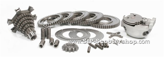

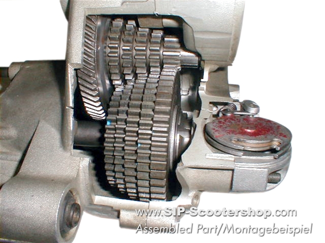

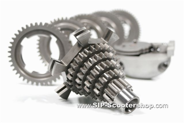

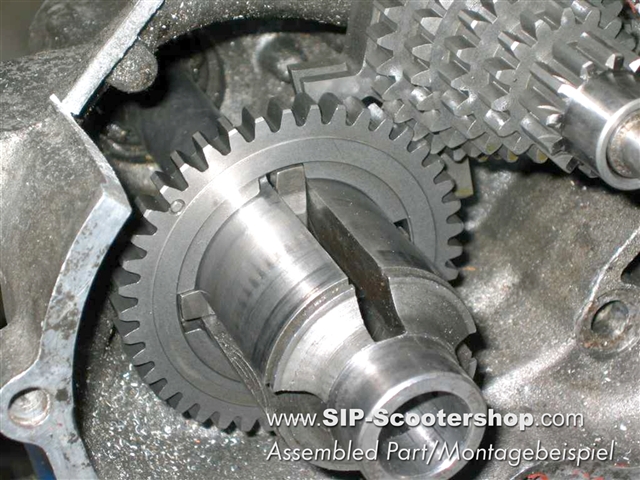

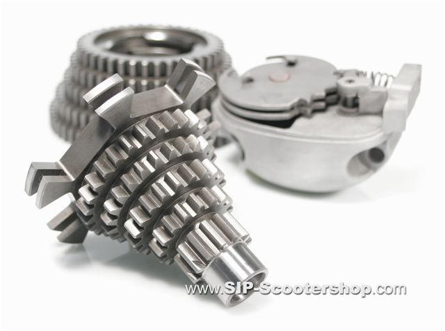

 文章主題 : SIP出五檔套件
文章發表於 : 2005? 4月 15? 週五, pm 10:55
http://www.sip-scootershop.com/index.ph ... setlang=EN
五檔!帥!
我想裝了這個應該不錯吧!
小妖你要不要試試看?
00009433_003.jpg [ 33.71 KiB | 被瀏覽 19528 次 ]
00009434_003.jpg [ 31.2 KiB | 被瀏覽 19528 次 ]
00009435_003.jpg [ 182.29 KiB | 被瀏覽 19528 次 ]
00009432_003.jpg [ 22.78 KiB | 被瀏覽 19528 次 ]
00009444_003.jpg [ 263.31 KiB | 被瀏覽 19528 次 ]

算了一下價錢
一組約14000,這........................
................會不會也太貴啦
文章發表於 : 2005? 4月 17? 週日, pm 2:44
忽然想到...打第五檔時..手會不會扭到...要在多彎下去一檔...
很奇怪...隱藏神秘檔~~ :-k
文章發表於 : 2005? 4月 17? 週日, pm 3:09
下西洋 寫:
很奇怪...隱藏神秘檔~~ :-k
應該是在原來4黨的空間李變成5個黨吧

果然是個很聰明的改裝!
在既有的引擎範圍內所做的更改,
1.把四層齒換全新的五層齒,相對於變速側的五速齒輪
2.不必擔心打到五檔手會扭到,因為注意一下五個變速齒輪都還在原裝的變速棒內,只是各齒輪的厚度變小,故它也有全新角度的變速座,但缺點可能就是打檔時換檔的角度變小,如果把度兩條打檔線拉很緊的話,可能會常打錯檔吧!
3.但不曉得其設計是怎樣,是每檔都換過齒輪比,還是只有增加的第五檔?第五檔的力道一定很弱吧?在台灣用不到吧?
4.說到第五檔台灣有過嗎?不太可能吧!是有聽過有人換第四檔的齒輪比(把變速齒輪齒數縮少或變小)"笑果"大概是尾速增加個幾公里吧!
5.說到台灣土改我個人也有最新改裝方式....幹..就是直接在打檔桿上畫上去,我還可到六檔七檔勒!反正也打不到,而且又不花錢!
先改制動力吧!各位大爺......
