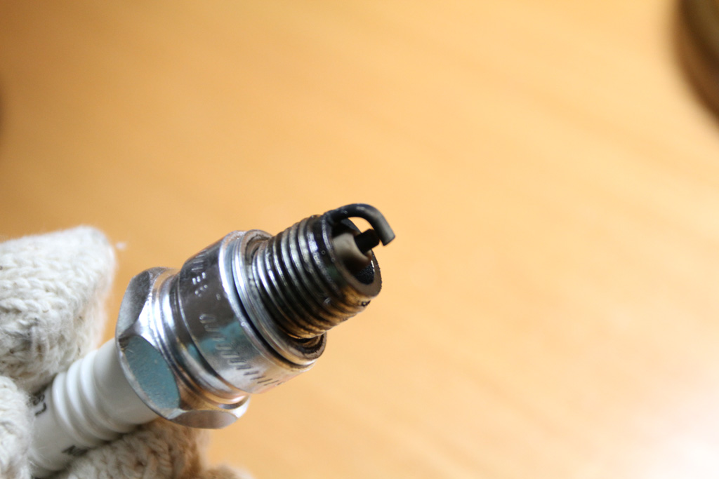

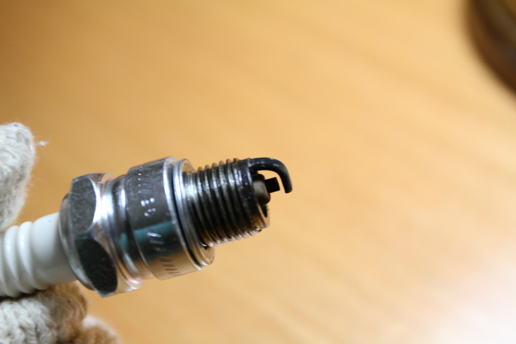

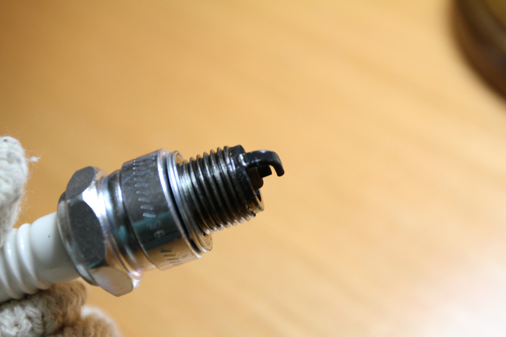

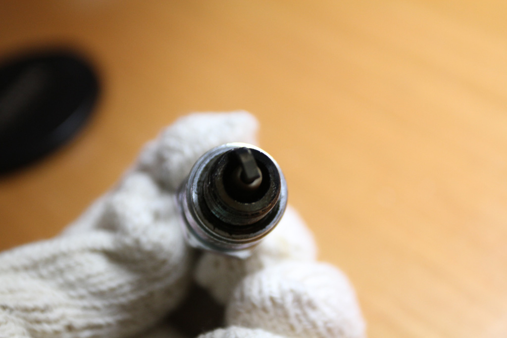

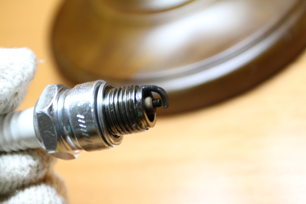

大家好,
我的車是小90, 之前拆下火星塞都會有點濕濕的, 又很黑
所以試著調整一下混合比, 現在是鎖緊後放鬆一圈半, 請問目前這樣的狀況還可以嗎?
應該再如何調校會好一點呢?
這個火星塞調整完混合比後新換上的, 騎乘約25km左右拆下來拍照

還可以啦~

火星塞顏色燃燒不要太白(空然比較低混合油氣少 必較容易引擎過熱 火星塞燒毀)
