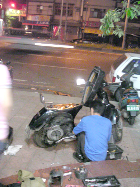

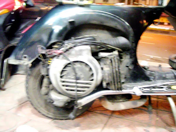

 文章主題 : 小墨綠顧路記
文章發表於 : 2005? 6月 12? 週日, pm 1:05
正值艷陽日
趕著去開會
行經龜山鄉
遇到塑膠車
油門催下去
PICT0002.JPG [ 26.71 KiB | 被瀏覽 13266 次 ]
PICT0005.JPG [ 55.46 KiB | 被瀏覽 13266 次 ]
檔案註釋: ???????~
PICT0008.JPG [ 164.5 KiB | 被瀏覽 13266 次 ]
檔案註釋: ??125??
61活塞缸.JPG [ 65.85 KiB | 被瀏覽 13266 次 ]
ICT0002.JPG [ 136.89 KiB | 被瀏覽 13266 次 ]
CT0003.JPG [ 101.17 KiB | 被瀏覽 13265 次 ]
檔案註釋: ???,???
PICT0004.JPG [ 106.59 KiB | 被瀏覽 13265 次 ]
PICT0010.JPG [ 60.36 KiB | 被瀏覽 13265 次 ]
PICT0014.JPG [ 54.28 KiB | 被瀏覽 13265 次 ]
檔案註釋: ????...........
PICT0013.JPG [ 76.53 KiB | 被瀏覽 13265 次 ]

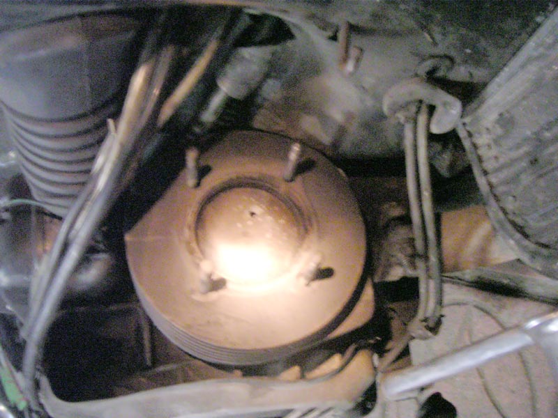

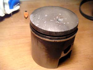

文章發表於 : 2005? 6月 12? 週日, pm 7:17
文章: 223

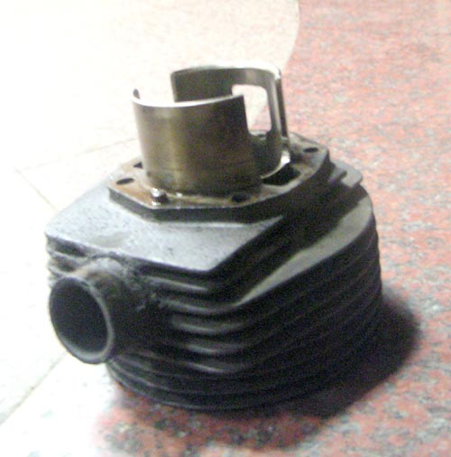

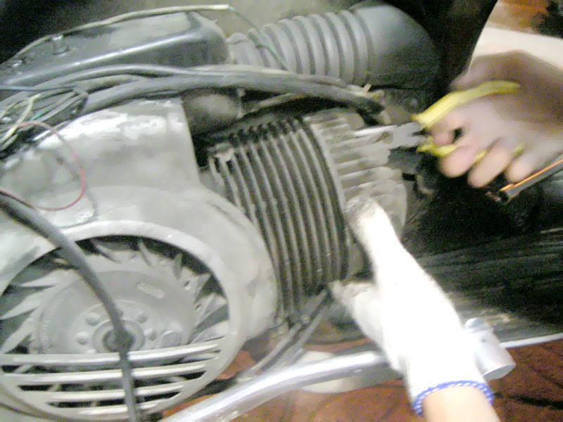

感謝提供眾多圖片
[ 一般車輛 ],活塞穿孔,
是高壓電力尋求最[ 捷 ]途徑,利用活塞形成火花點燃汽缸,
也就是[ 活塞代替火星塞點火 ].
1.線圈,2.(如有電瓶),3.整車接地.............都需檢查.
文章發表於 : 2005? 6月 13? 週一, am 1:30
迴隆~~~~~
文章發表於 : 2005? 6月 13? 週一, am 3:10
54321 寫:
感謝提供眾多圖片
[ 一般車輛 ],活塞穿孔,
也就是[ 活塞代替火星塞點火 ].
通常是混合氣自然造成的......
常發生在引擎過熱/混合比太希/壓縮過高
文章發表於 : 2005? 6月 13? 週一, am 11:45
文章: 260
來自: ves星球
聽說是積碳造成的
因為積碳卡在活塞頂的表面上
加上引擎溫度過高
然後積碳就在活塞頂上燃燒
燒久了就造成穿孔
當然其中也包含油氣過稀
壓縮比過大
以至於加速活塞的穿孔
解決之道
用品質好點的機油減少積碳
降低缸壓
油氣的混合比調校正確~~
文章發表於 : 2005? 6月 13? 週一, pm 2:43
我的問題大概是因為去承德路驗排氣時改過油氣比
然後星期二那天實在太熱了.........又.........手濺
文章發表於 : 2005? 6月 13? 週一, pm 5:23
貫...你要該裝水冷了......
跟CPU一樣把溫度降到零下40度.....
文章發表於 : 2005? 6月 13? 週一, pm 10:09
很奇怪
我查了老半天
我排氣管應該也沒破

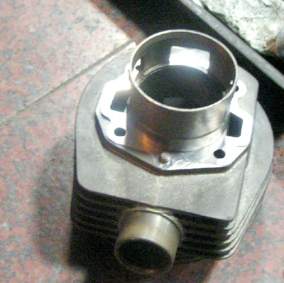

蛋ˋ是為何裝了新的125汽缸
聲音大好多好多...........
狠驚人
slow時也是聲聲巨.....
總體評論
新汽缸,表現實在是跟之前的"小改"缸不能比
新汽缸實在是太溫馴了
文章發表於 : 2005? 6月 14? 週二, am 3:50
註冊時間: 2005? 1月 26? 週三, am 12:35
文章: 28
來自: 勞工P式樣
點火方面:
1.點火角度過於提前。
2.火星塞傾向熱值、火星太強。
3.高壓太高(這個不太有機會發生在偉士牌)
還有太多種方面的可能(轉速、油氣比、壓縮比、散熱、bore diameter etc...)←小蔡來解釋一下吧。 :-$$
文章發表於 : 2005? 6月 14? 週二, am 4:32
文章: 378
你穿的孔好小喔
而且歪一邊
文章發表於 : 2005? 6月 14? 週二, pm 9:58
kuan 寫:
你穿的孔好小喔
而且歪一邊
所以這代表什麼呢?
那個應該要大一點嗎?
歪一邊.....
大部分的人應該都會歪吧
要正的不太可能
文章發表於 : 2005? 6月 14? 週二, pm 10:01
很奇怪
我查了老半天
我排氣管應該也沒破
蛋ˋ是為何裝了新的125汽缸
聲音大好多好多...........
狠驚人
slow時也是聲聲巨.....
總體評論
新汽缸實在是太溫馴了
新125使用
已經被三冠王...豪邁等電
三黨70有點勉強
抵轉速扭力很大
但是高轉速上不去
整的來說
之前那個加持過的雖然只有一個活塞環,但是還是比較猛
原場125....就是原廠
文章發表於 : 2005? 6月 16? 週四, am 12:35
文章: 378
kuan 寫:
你穿的孔好小喔
而且歪一邊
所以這代表什麼呢?
那個應該要大一點嗎?
歪一邊.....
大部分的人應該都會歪吧
要正的不太可能
就是不知道為什麼嘛
以前忘記裝黑龜頭燒過一個比較正比較大的
呵呵
