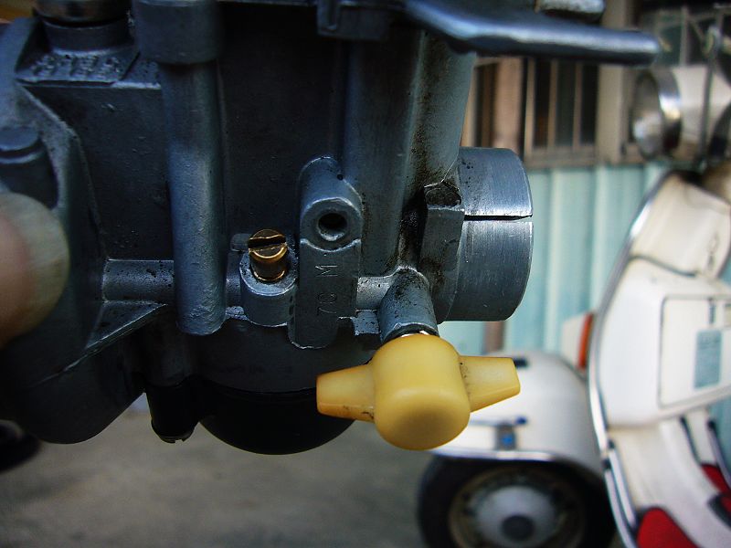

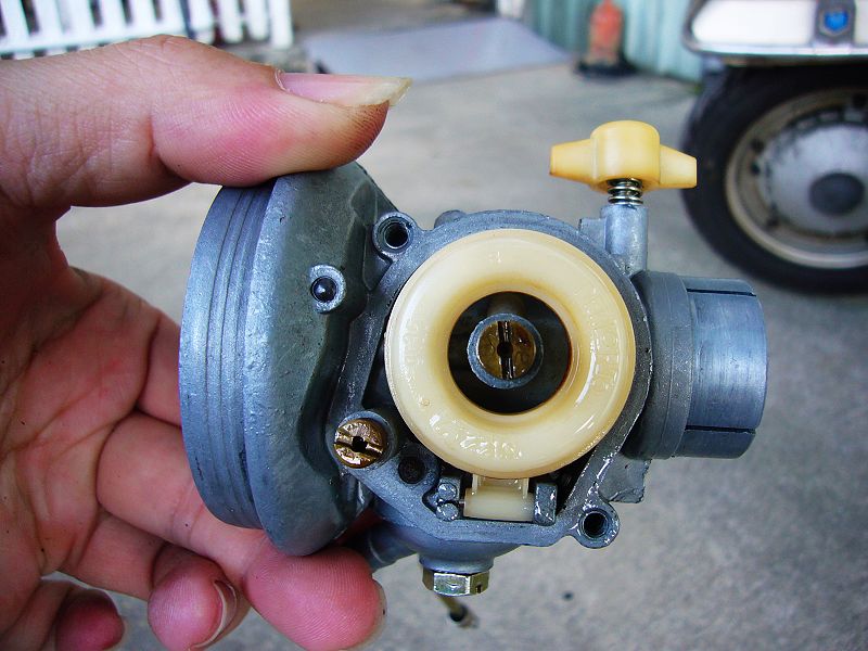

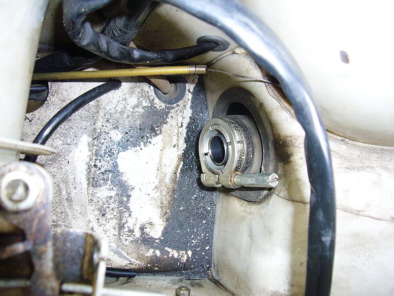

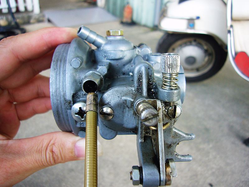

1.化油器清潔完後是可以發動了,但是有很多的白煙是要調整哪一顆螺絲?我只有看到一顆塑膠蝴蝶螺絲,鎖緊退2圈半還是有煙
檔案註釋: 圖一.照片中有兩個螺絲,右邊是塑膠蝴蝶螺絲,左邊是銅製的,這兩各的作用是??

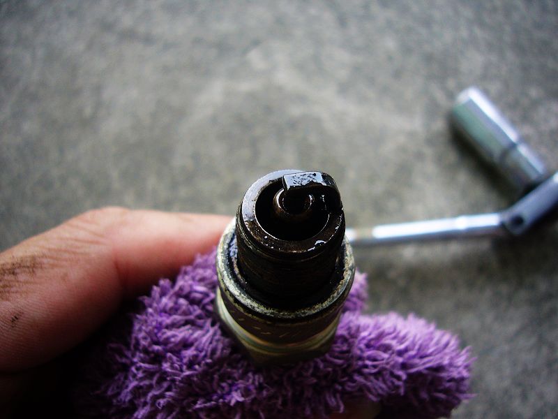

2.火星塞....出去騎一圈回來後拆開來,濕濕的感覺是油氣過濃還是噴合油加太多
檔案註釋: 圖二.黑到不行的火星塞,還油油的
nEO_IMG_P1030589.jpg [ 82.16 KiB | 被瀏覽 13316 次 ]

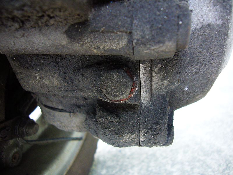

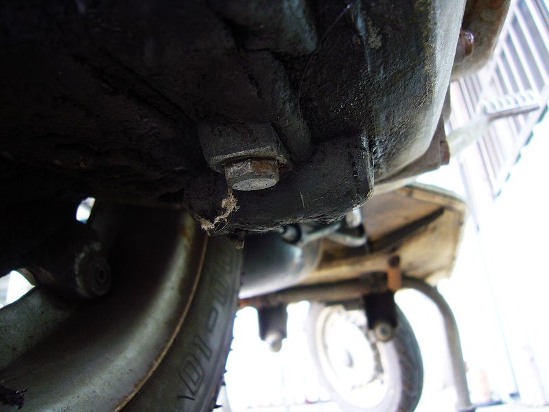

4.齒輪油要從哪裡換??
檔案註釋: 圖三.機油加入口 對嗎?
nEO_IMG_P1030594.jpg [ 113.47 KiB | 被瀏覽 13316 次 ]
檔案註釋: 圖四.機油排出口??
nEO_IMG_P1030595.jpg [ 84.53 KiB | 被瀏覽 13316 次 ]

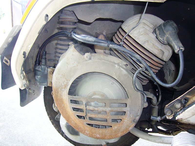

檔案註釋: 導風罩已經酥去了

汽油換了沒?
放了6年汽油會比較綢.煙會比較多.
化油器效益最好的狀態空燃比在1圈半(塑膠螺絲)
5W50跟10W40的機油你要加在哪?這是4行程用的
你硬是捨不得花也可以.就加10w40.不過有可能離合器打滑
齒輪油加單極的40w.加油孔在圖3 一顆11mm的螺絲.車底下也有1顆11mm的洩油孔(圖4)

你用的是2T油嗎......
那兩顆螺絲是加齒輪油用的,可參考...
http://vespa.userclub.net/viewtopic.php?f=14&t=15997
沒加導風罩散熱比蛟差

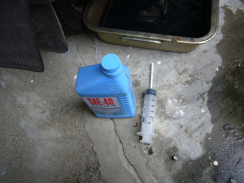

再次調整化油器後,現再只有冷車的時候有比較多的白煙,在來就是換齒輪油去中油拿一罐SAE-40無料的,用點數換 :XD:

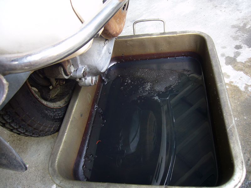

剛拆開加油口螺絲,機油就一直流出來><當初是誰加的阿!!有辦法灌那麼多
檔案註釋: 漏下來的機油.....還真多
P1030596.JPG [ 93.59 KiB | 被瀏覽 13238 次 ]
機油一瓶,外加工具
檔案註釋: 機油..針筒..寶特瓶...
P1030597.JPG [ 127.26 KiB | 被瀏覽 13238 次 ]
我針筒抽滿只加了3次就滿出來了.....

下週要去買導風罩....不然側邊蓋還真燙,後座的人會罵聲連連 :beat1k: :beat1k:

導風罩一定要裝~不然很容易過熱.....

上圖化油底部那張..76油嘴..拿80的針..穿的1-2下..效果不同凡響.
