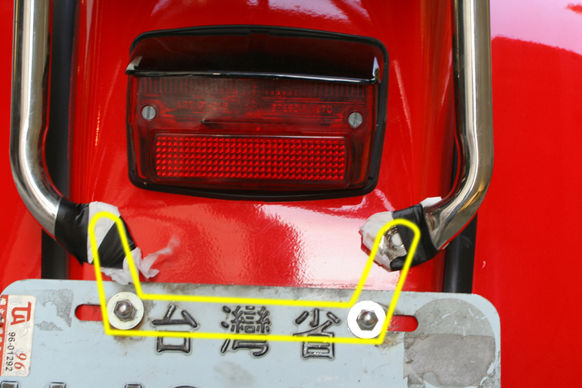

我遇到一個非常嚴肅的問題,那就是車台的鎖點沒辦法裝後架,這對常買一些"拍檔股蝦"的我來說很不方便
目前兩個方案是
1.去切一塊白鐵跟牌照和後架鎖起來(還真的是三合一啊!)
2.車台鑽洞,牌照也順勢往上移,可是這樣後面比例看起來好像怪怪的,但又不太想鑽車台
該讓我如何是好,各位大大 :question:
檔案註釋: 黃色線條是打算去做一塊白鐵使其後架上鎖

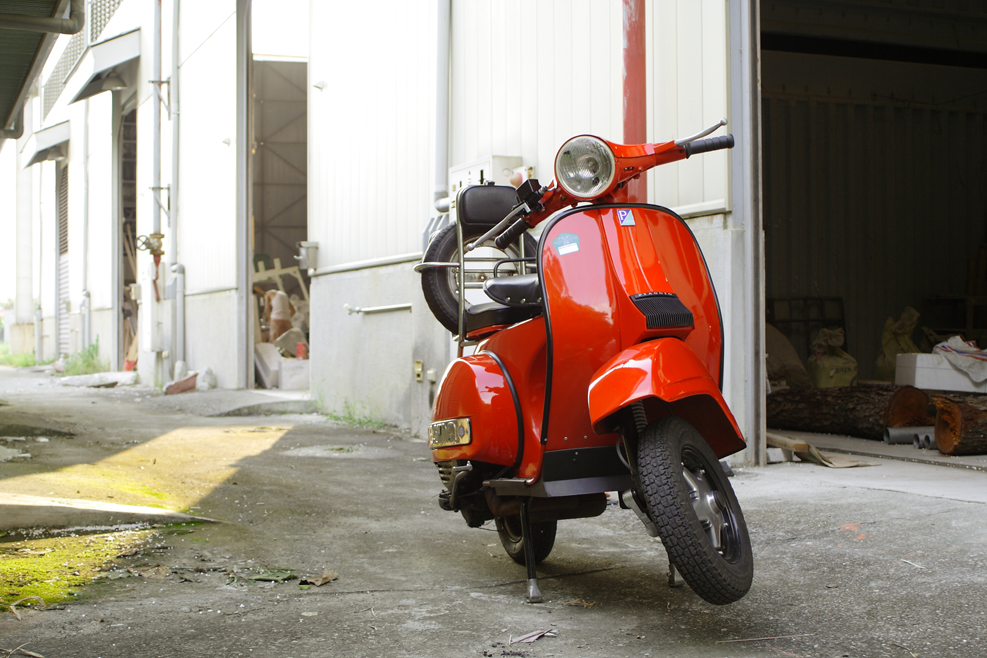

檔案註釋: 獻醜了...

如果以鎖牌照螺絲優先考量,然後改油筒上方的三顆螺絲孔的位置會不會好一點?
就算那塊鐵板要摺角度或接長,至少比較看不到吧 !

我也是建議從上面下手
不過還是要看整體的感覺
最近大家都改很大

tony198456 寫:
謝謝老大們的意見啊啊啊~~
TONY哥~這顆引擎很不錯啊 :teach:
但我又忽然夢出第三個選擇,打算貨架拿給焊接師傅加長到車牌的鎖點位置 :sleep:

加長會有焊點,這樣不太優!!!
建議做個白鐵條吧!!! :XD:

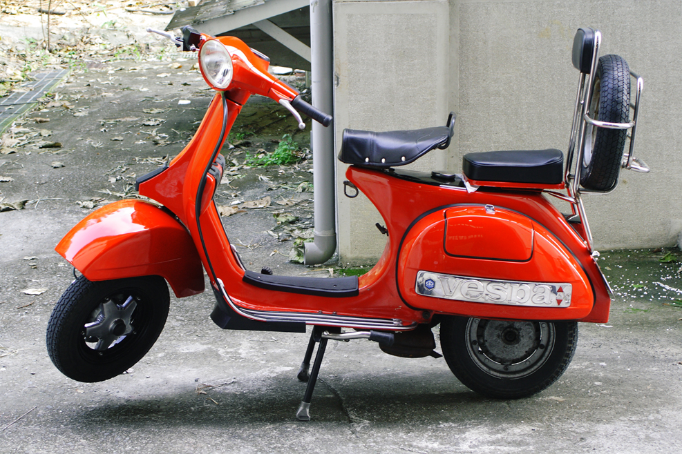

px車台改T5鼻頭蠻好看的!鎖點要改嗎? :question:

你的車好靓
不過洗車記得後輪和哈姆也要洗
髒了

被抓包 :bighan:
這台原車主是高雄俊霖大哥用的 :forgiveme:
