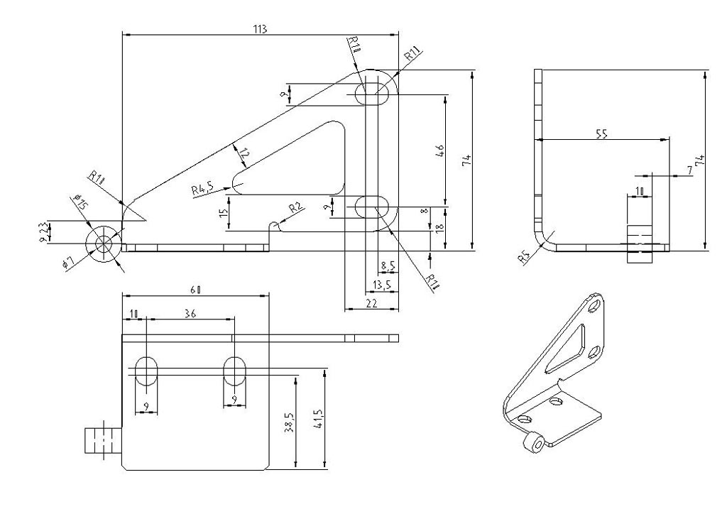

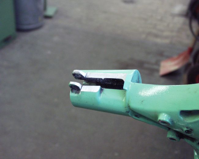

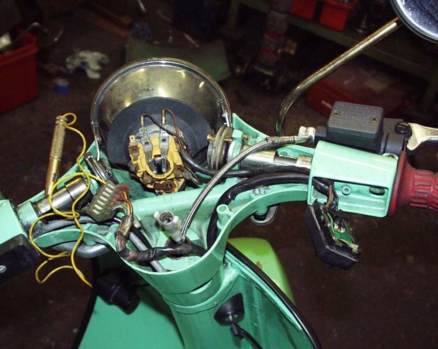

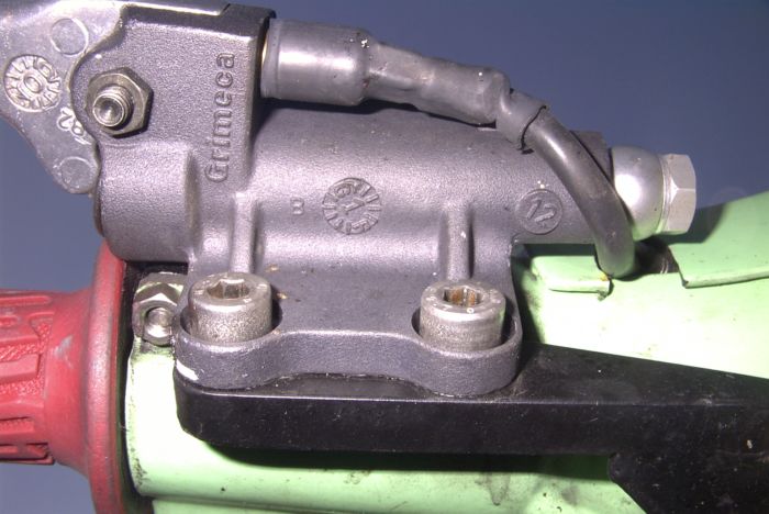

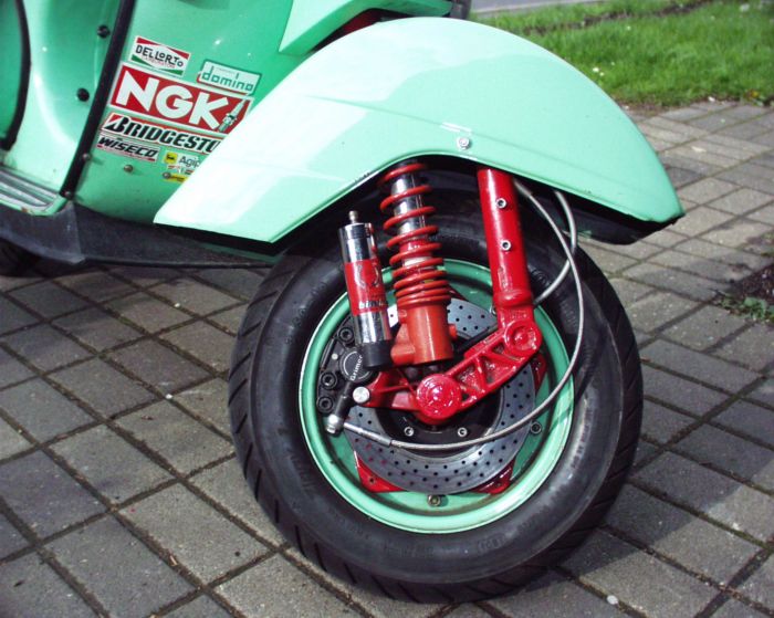

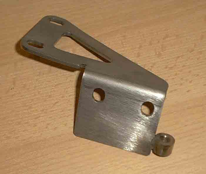

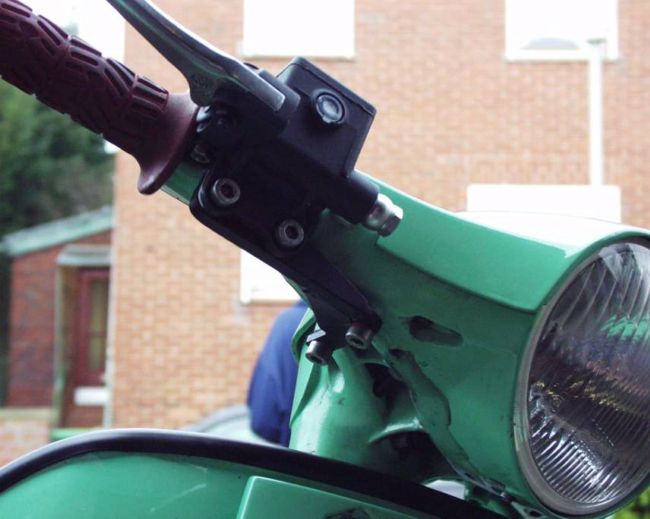

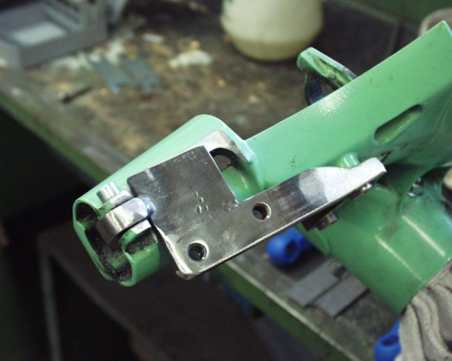

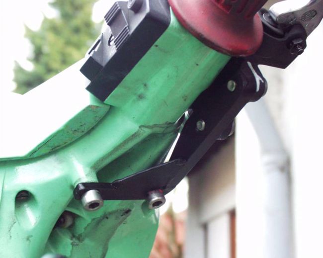

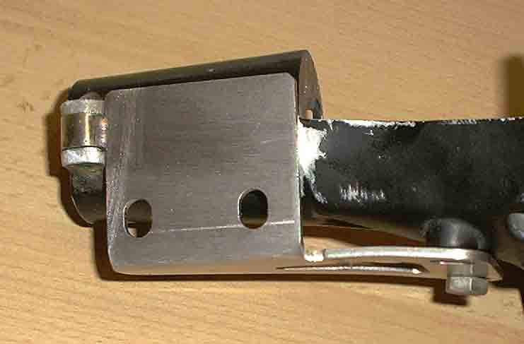

教你前碟怎麼改~~~~
前碟1.jpg [ 25.57 KiB | 被瀏覽 10786 次 ]
前碟2.jpg [ 39.35 KiB | 被瀏覽 10786 次 ]
前碟3.jpg [ 43.63 KiB | 被瀏覽 10786 次 ]
前碟4.jpg [ 36.58 KiB | 被瀏覽 10786 次 ]
前碟5.jpg [ 53.39 KiB | 被瀏覽 10786 次 ]
前碟6.jpg [ 94.95 KiB | 被瀏覽 10786 次 ]
前碟7.jpg [ 75.24 KiB | 被瀏覽 10786 次 ]
前碟8.jpg [ 9.77 KiB | 被瀏覽 10784 次 ]
前碟9.jpg [ 11.99 KiB | 被瀏覽 10782 次 ]
前碟10.jpg [ 12.94 KiB | 被瀏覽 10782 次 ]
前碟11.jpg [ 10.98 KiB | 被瀏覽 10782 次 ]
前碟12.jpg [ 67.06 KiB | 被瀏覽 10781 次 ]

我愛前碟...帥帥帥

有了最後那張圖,要作那個底座變得簡單許多!!

還有很多做法
但是我覺得這個是最好的
因為只要一次工就可以把轉接座做好~~
大家參考!

我覺得直接洗看起來完成度比較高耶~
不喜歡轉接座!
