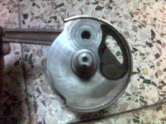

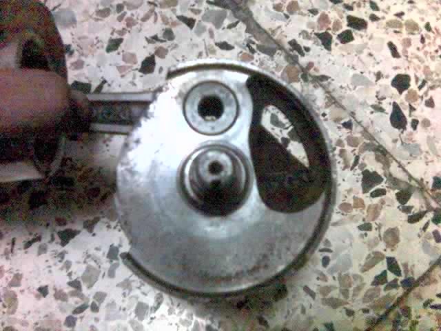

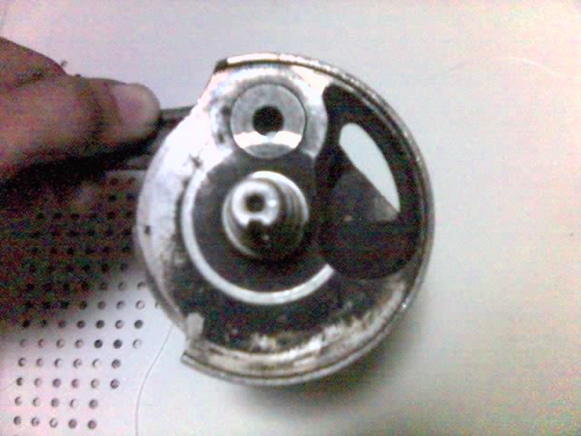

大家看看3支曲軸有哪不一樣.......
09-07-05_0101.jpg [ 42.75 KiB | 被瀏覽 12255 次 ]

重貼好了......
09-07-05_0100.jpg [ 54.4 KiB | 被瀏覽 12224 次 ]
09-07-05_0104.jpg [ 43.76 KiB | 被瀏覽 12225 次 ]

文章發表於 : 2005? 7月 9? 週六, am 8:16
第一隻
那個餅切開的比較長一些
是這樣嗎
文章發表於 : 2005? 7月 12? 週二, am 3:08
文章: 378
好像是2比較好
文章發表於 : 2005? 7月 12? 週二, am 5:55
3支都原廠的曲軸.但3支進氣缺口量卻不一樣.......
第1支的進氣缺口角度是最大的.第3支是最小的
缺口角度大進氣時間長...曲軸箱可以提高更多的容積效率
文章發表於 : 2005? 7月 12? 週二, pm 4:07
文章: 378
我怎麼看起來
上圖和中圖進氣開的時間差不多
進氣關的時間中圖比較延後
是我看錯嗎...頭有點昏
文章發表於 : 2005? 7月 12? 週二, pm 8:35
上圖和中圖它們的角度差一點
