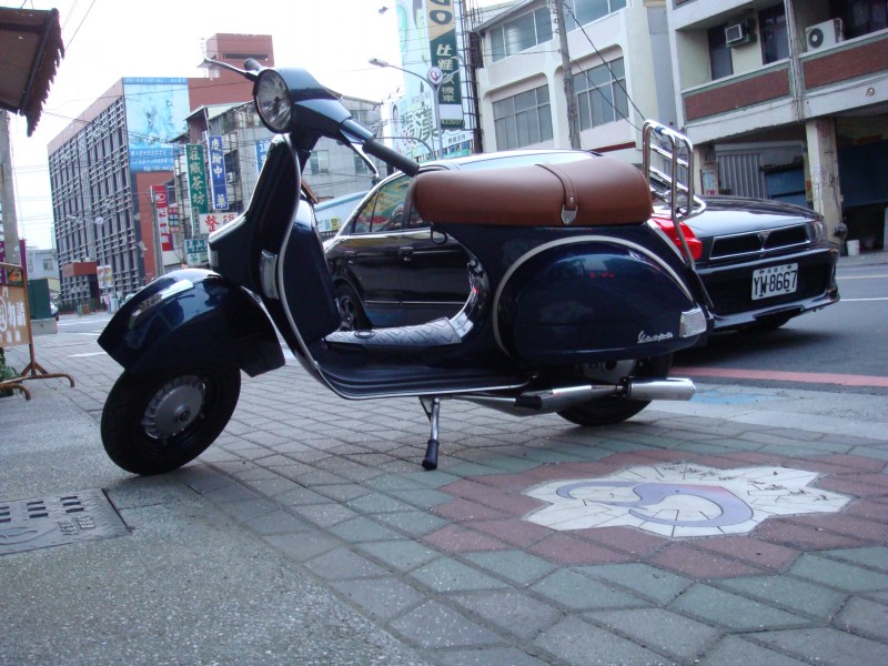

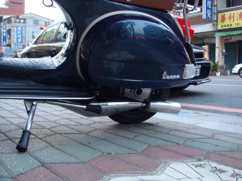

我的p最近改了這支砲管
不知怎嚜 裝上去後沒有預期的效果
起步很軟 雖然尾速還可以 但是起步就是很軟
有沒有車有裝過這支管
可否告訴我該怎嚜調整

文章發表於 : 2011? 5月 10? 週二, pm 5:53
改加速管本來就會犧牲起步
也就是低轉速的部份會比原本還要沒力
差多少就看管子的設計
還有車子的調校
文章發表於 : 2011? 5月 10? 週二, pm 6:38
改加速管本來就會犧牲起步
也就是低轉速的部份會比原本還要沒力
差多少就看管子的設計
還有車子的調校
不然怎麼會叫做加速管..............
阿就是增加速度咩.............
你要有力也有那種專為低轉設計的管子.............
雖然低速...中速很厲害........但是轉速到7500就爬不上去了
文章發表於 : 2011? 5月 10? 週二, pm 6:48
文章: 488
來自: 台中SGT車隊 ╱ 台南BGL矮味古早偉士組織
尾段上 刻的字 是啥?
ScootRS ? OR.....
哪裡買的 ?
文章發表於 : 2011? 5月 10? 週二, pm 6:51
絕對不是"昌牌"手工管............
文章發表於 : 2011? 5月 10? 週二, pm 9:53
註冊時間: 2011? 1月 13? 週四, am 1:28
文章: 57
omegamma 寫:
尾段上 刻的字 是啥?
ScootRS ? OR.....
哪裡買的 ?
你眼睛也太好了吧 這樣都看的到
管子跟modex拿的
文章發表於 : 2011? 5月 10? 週二, pm 10:01
文章: 403
來自: 中市精武路191號
你所說的問題是正常的
那隻管 優點就只有音效而已 :XD:
文章發表於 : 2011? 5月 10? 週二, pm 10:12
文章: 57
vespa yan 寫:
你所說的問題是正常的
那隻管 優點就只有音效而已 :XD:
真的喔
我也覺得我只買了音效回來
我的尾速本來就不差 所以沒什麼特別的感覺
所以各位車有對這支管的評價好像不是說很高
文章發表於 : 2011? 5月 10? 週二, pm 10:14
文章: 397
台南阿國 寫:
vespa yan 寫:
你所說的問題是正常的
那隻管 優點就只有音效而已 :XD:
真的喔
我也覺得我只買了音效回來
原廠管弄一弄也是很好騎的..

文章發表於 : 2011? 5月 12? 週四, pm 1:05
文章: 403
來自: 中市精武路191號
我覺得這支管只有兩個優點
1.聲音像鐵片打到的聲音 還蠻好聽的
2.哈姆後輪比較不用常常擦
:XD:
要速度
電 化油器 配置好 裝原裝管也是很會跑的 :sohigh:
