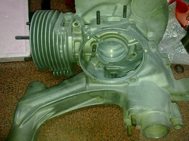

大馬力CASE 似乎是台灣出品的 "特有種" !
基於 大馬力的汽缸似乎是已經很難買到~
抱著嘗試改改看洋墨水的心態 買了顆進口缸....
有車友說這是 老鷹牌 我也不知道英文怎麼翻譯
不過買來時上面是打 QUATTRINI M1XL

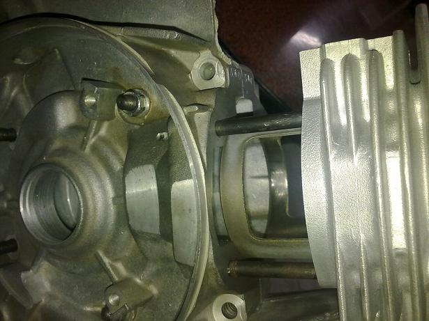

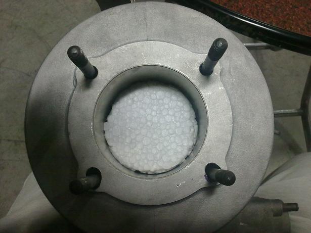

不過一開始就已經知道 汽缸柱的位置不合~
加上實際測量後~僅有 下方兩支汽缸柱位置稍微偏下了半孔左右!
(不能硬插!!! 免得撐太緊~CASE的汽缸柱牙爆掉機率頗高)
有兩種解決方式~
1. 把CASE汽缸柱下方 兩孔補起來 ~ 在重新鑽洞 攻牙~
優點: 汽缸柱位置可以對齊汽缸洞~不用動到汽缸!
缺點: 如何將汽缸柱 與CASE平面 在攻牙時如何達到垂直 不歪斜~
燒補CASE後 需如何將汽缸平面抓回來(一燒火~不能說一定會跑偏)
只是先前的經驗都是平面不容易處理好而產生汽缸與case平面漏氣的問題!
2. 將汽缸下方兩孔位置往下鑽大約半孔~汽缸蓋亦是如此
優點: CASE完全不需要動火燒補~甚至攻牙~平面不會因動火跑偏
缺點: 將汽缸下方兩孔擴孔~變成汽缸晃動機率變大!
但由於上方兩孔並未變動~汽缸本身有圓柱體需插入CASE
在尚未鎖緊時用左右用手搖動並不明顯!
加上由於還有上方兩支汽缸柱撐著~汽缸插入CASE後鎖緊後
也是往下壓著(這裡可能得思考一下) 因此我粗估晃動機率稍小!
但對高速~或是高轉速時~汽缸與活塞的效率 是否造成影響還不得而知!
不過施工時很害怕自己拿鑽頭挖會將汽缸柱挖偏~於是乎交於知名搪缸店處理~
本來是希望使用銑刀~但跟汽缸一樣深長的銑刀不便宜~而搪缸店在沒通知的情況下
私自使用鑽頭幫我鑽下==! 虧我千叮嚀 萬交待! 慶幸萬把塊的缸並沒有被搞壞
但~記取教訓~下次我會自己動手~(因為稍微挖過頭了) 還是自己來比較準!
加上鋁缸其實挺軟的~比起先前鑽鐵缸來說容易的多~
即使使用銼刀慢慢磨都能平整磨到您想要的位置(只是這可能真得費時費力嚕)
應該也會有人問 為何不直接拿PE的CASE修改 不要使用大馬力的!
因為當初買車時買到的是大馬力嚕~

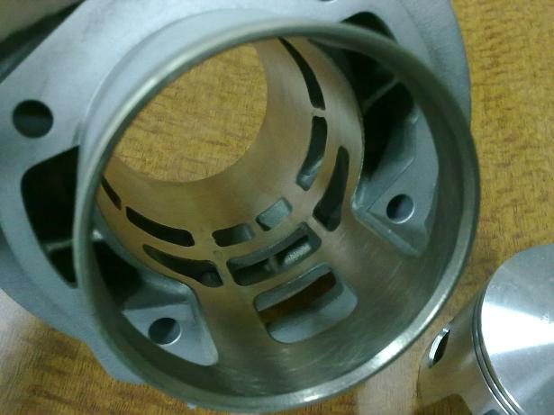

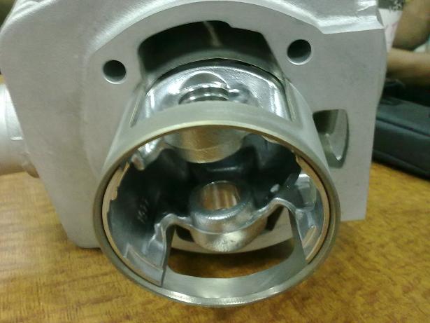

加上我比較國外很多汽缸的掃氣孔
只有這顆汽缸的掃氣孔 基本上跟大馬力是一模一樣
CASE甚至比這改裝缸的掃氣孔還大(只能說台灣設計的大馬力在1992年設計的如此優良)
CASE本身 我只修改了一丁點的小角與稍微打磨拋平
因此CASE本身不需要再去修補~
因為先前曾經用普通PE改大馬力汽缸時~在挖掃氣孔時貪心一點時
通常都會挖破需要去補肉(這可能有經驗的比較知道我在說蝦米)
由於我堅持不想燒CASE 才會當初買車時 選擇大馬力的車種!
附上圖照~
由於這汽缸 也只是聽說在台灣有幾位車友 "實際研究過"
本人也只是 "聽說" 效果似乎不差~
但還沒看過車友 分享一下!
所以想說分享一下 組裝前遇到的問題與經驗
但效能 ~可能就得過陣子了~目前還是零零散散的尚未組裝完畢 Orz....
歡迎大家一起分享經驗~
畢竟台灣就這麼一丁點大~
想要跟國外一起進步~總不能光 "說" 對吧?
玩車千百態 ~
無關保持原味 或是 忠於改裝
除了堅持自己的品味以外
最重要的還是 Just do it !!!

汽缸進氣?

n760502 寫:
汽缸進氣?
的確是汽缸進氣~加上 舌簧閥
