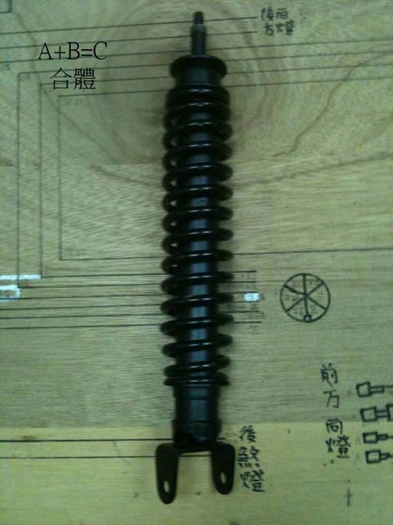

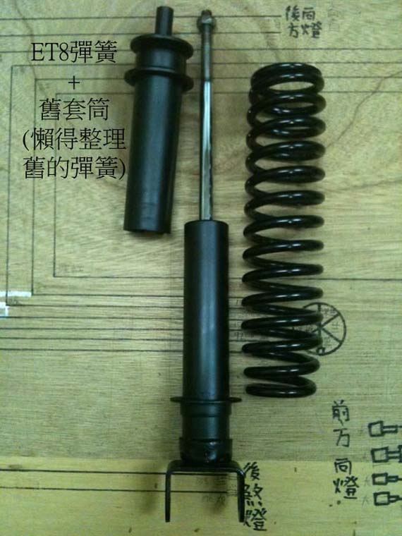

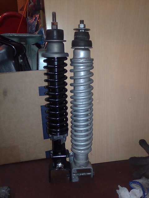

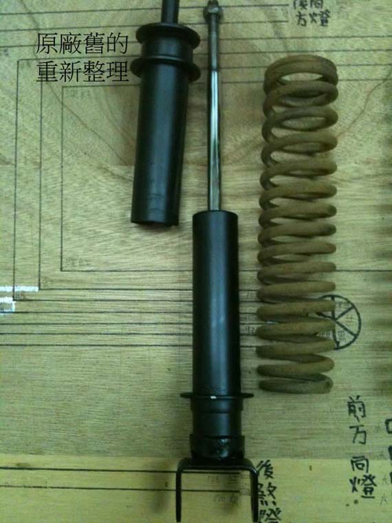

今兒一早~我做了個傻事(沒睡飽)發動引擎直接打一檔~大家可以試試~好險沒出事
開心騎去小家裡附近的小鄉村活動~又開心的騎到家

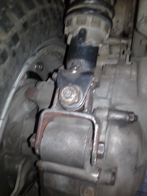

突然看到地上有個熟悉的東西~這好像是我後避震的橡膠墊片@@川怎會在這
趕緊衝去看後避震~結果他跟車體分手了~我都傻眼了
就趕緊把油箱卸下來避震拆下來~我突然恍然大悟~原來我機車騎了大半年~一直覺得後避震怎麼爛爛的
原來是只有彈簧再做動套筒上的螺絲都噴掉了~難怪每次都有喀拉喀拉的聲音XD

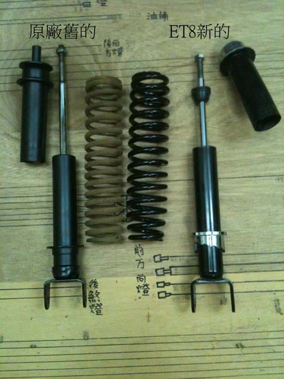

今天才知道原來ET8避震構造和原本的差那麼多XD
新舊避震

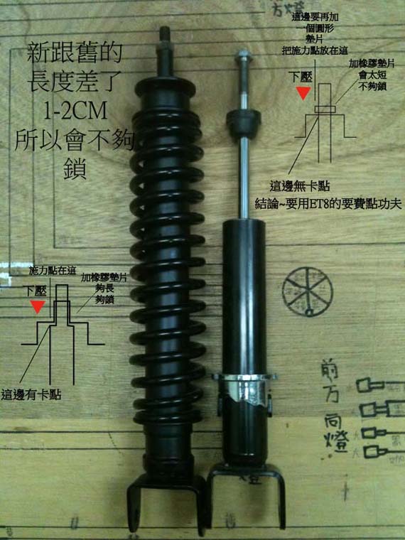

原本的施力點大小比較大ET8的施力點只有一個螺絲~所以ET8的需要墊一片圓型墊片
但是這樣子墊橡膠墊片就不夠長了~所以不能用
06.jpg [ 86.46 KiB | 被瀏覽 5728 次 ]

下方ㄇ型鎖點寬度不是不一樣嗎
et8比較窄吧
不用改嗎

ㄇ型完全一樣上面不一樣~上面太短了

WHY為什麼
我的完全不一樣
我的比較寬
你確定是PK125S嗎

寬多少??你的上面不會太短嗎?短到不夠鎖?
好像寬0.1-0.2CM

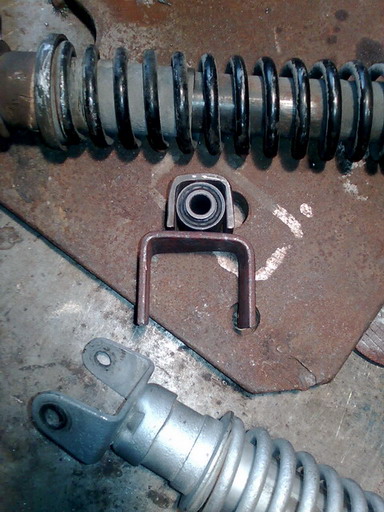

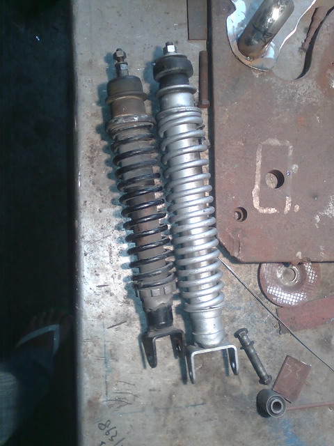

我是作一個轉接座
以後只要直接換ET8後避震就好
上面橡皮墊用原本舊的
ET8橡皮墊太厚懶的再切了
總長有變高約1.5-2公分
影響不大
在長化油器歧管會卡到車台
這已經是緊繃了
此篇應放在DIY吧
檔案註釋: 黑色為ET8較短,銀色為PK125S

檔案註釋: 總長變高約1.5-2公分,約原舊橡皮墊高度
N3120C1288.jpg [ 73.87 KiB | 被瀏覽 5572 次 ]
N3120C1279.jpg [ 69.61 KiB | 被瀏覽 5572 次 ]

那可能我的不是ET8避震~應該是PE的XD
