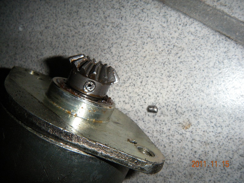

 文章主題 : Re: 電發問題
文章發表於 : 2011? 11月 15? 週二, am 12:35
註冊時間: 2011? 9月 13? 週二, pm 3:43
文章: 41
來自: 宜蘭
這個構造!
還有斷掉的部分會造成齒輪推不出來的原因嗎?
01.jpg [ 186.51 KiB | 被瀏覽 11749 次 ]
