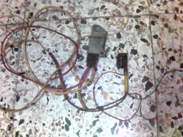

9.圖出來了,(沒時間學了,兩年前買的G3,請忍耐,抱歉)
100_0096.JPG [ 174.52 KiB | 被瀏覽 10749 次 ]
最後由 54321 於 2005? 8月 19? 週五, am 8:30 編輯,總共編輯了 3 次。

4.圖出來了,(沒時間學了,兩年前買的G3,請忍耐,抱歉)
(感覺像是半波整流器).....猜...,..老闆也不知,
5.再補一張以前欠大家的圖.
100_0096.JPG [ 174.52 KiB | 被瀏覽 10746 次 ]

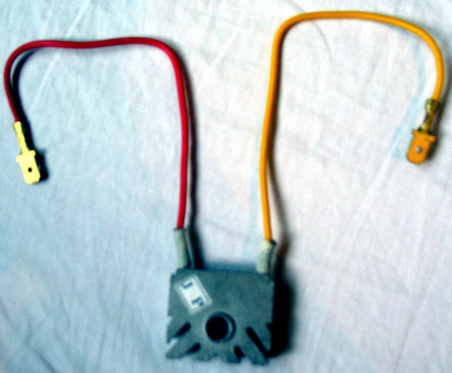

..........請教這東西叫甚麼名字?
..........功能是?
................................................謝謝.

這叫半波整流器用充電用
文章發表於 : 2005? 8月 24? 週三, am 12:11
文章: 223
at3979 寫:
這叫半波整流器用充電用
謝謝指導
那此處的[ 半波整流器 ],
是將(交流電12V)轉成(直流電12V),提供電瓶充電,是嗎?

這東西是最簡單提供電平充電的方法........
但是它有缺點.......
現在有很多車都改用全波整流器......
充電速度快...
電壓穩定...
能提供更大的能供電壓.....
