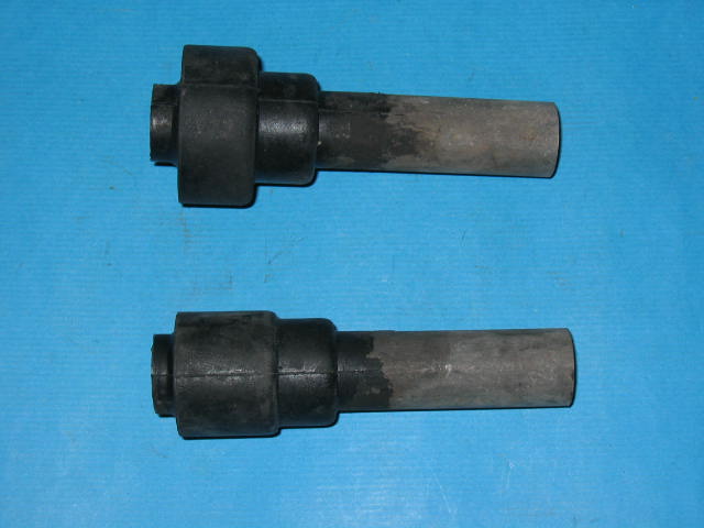

S150.PX.PE.T5引擎避震套
借旭D的圖片及價位,一個應是三百.
S150.PX.PE.T5引擎避震套.jpg [ 35.53 KiB | 被瀏覽 15351 次 ]

昨天跟朋友一起把他的T5引擎腳橡皮換掉,其實不難,只是要拆下原本的老舊橡皮比較費力,原本的橡皮是左右套在一根鐵管上,不像現在買的兩根分別裝上,所以我們的作法是先鋸掉一邊再由這邊打向另一邊,料錢300,線鋸40,海尼根三罐100,耗時2.5hrs,雖很累,但DIY樂趣成就無價 :smiling:

那是運氣好,如果...遇到螺絲一起轉的,就欲哭無淚了...!!! :XD:
