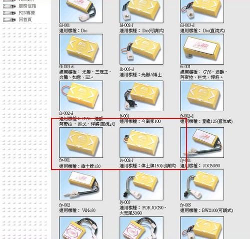

文章發表於 : 2006? 4月 28? 週五, pm 11:02
文章: 259
來自: 淳樸古都--府城
日發交通器材有限公司
http://www.fsn-motor.com.tw/a1.htm
沒用過...不知道...逛網路看到的
CDI.jpg [ 80.73 KiB | 被瀏覽 16108 次 ]
文章發表於 : 2006? 4月 29? 週六, am 5:04
文章: 223
偉士毛 寫:
日發交通器材有限公司
沒用過...不知道...逛網路看到的
謝謝提示.
據聞耐用度不夠.

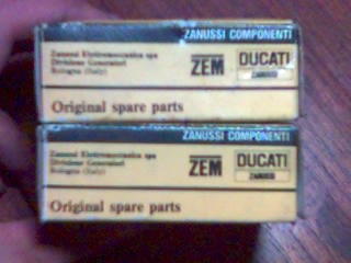

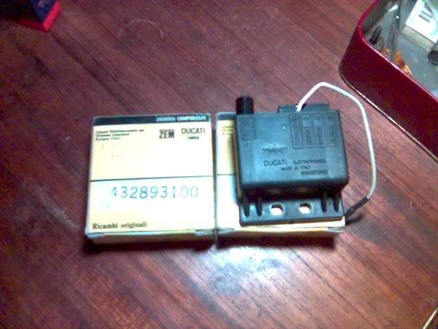

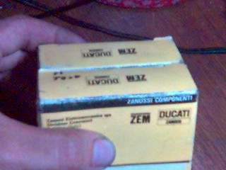

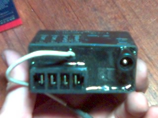

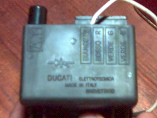

文章發表於 : 2006? 5月 1? 週一, pm 11:25
omegamma 寫:
是這顆吧!滿好用的東西....問阿昌就知道,還有很多人的車上也都有
左邊那個圓柱的凸起 是新的才有,舊的沒有,印象中是這樣
藍色這顆我有用過......確實不錯用...也蠻值德推薦的......
檔案註釋: ??.....
01-05-06_2203.jpg [ 39.42 KiB | 被瀏覽 16048 次 ]
