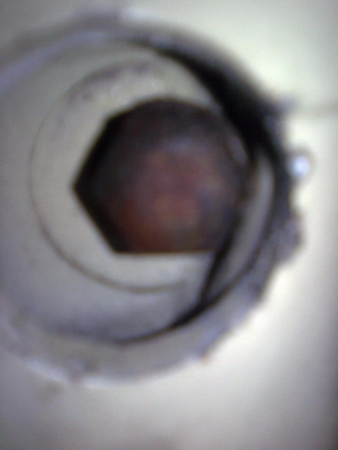

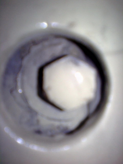

P180D和150大馬力車台一樣
且套筒和T桿都插不進去
有撇步嗎
還是特工
螺絲很靠邊
寬度不夠
檔案註釋: 我的P180D
P180D.jpg [ 45.44 KiB | 被瀏覽 12209 次 ]
檔案註釋: 鄰居150大馬力
大馬力150.jpg [ 47.38 KiB | 被瀏覽 12209 次 ]

犧牲一支"T"型鈑手磨掉卡住的那一角,只要能鬆一點點就可以扳開

patty04527 寫:
P180D和150大馬力車台一樣
且套筒和T桿都插不進去
有撇步嗎
還是特工
螺絲很靠邊
寬度不夠
您有試過用原車拆火星塞的工具嗎?

張修維 寫:
patty04527 寫:
P180D和150大馬力車台一樣
且套筒和T桿都插不進去
有撇步嗎
還是特工
螺絲很靠邊
寬度不夠
您有試過用原車拆火星塞的工具嗎?
有道理
明天馬上試
我一直以為它只能拆火星塞哈哈

看照片~~你的龍頭螺絲旁邊有一條電線~~有試過移開嗎? :question:

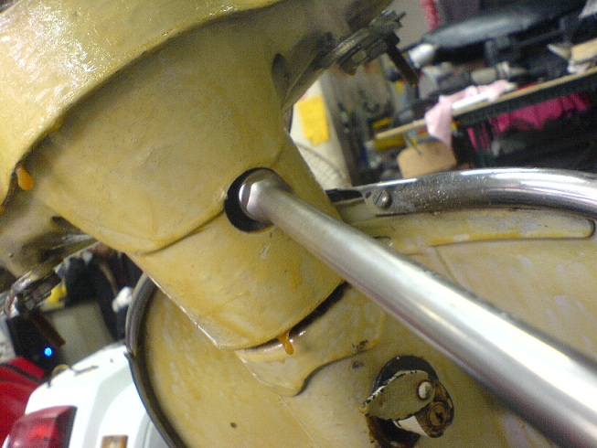

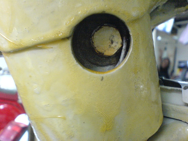

文章發表於 : 2012? 11月 30? 週五, pm 7:19
火星塞工具要用長版的唷!! :teach:
文章發表於 : 2012? 12月 1? 週六, pm 4:29
參考參考... :teach:
DSC02858888.jpg [ 120.18 KiB | 被瀏覽 12118 次 ]
DSC02859999.jpg [ 132.03 KiB | 被瀏覽 12118 次 ]
文章發表於 : 2012? 12月 1? 週六, pm 11:18
文章: 941
來自: 捷運終點站
參考參考... :teach:
我知道要怎拆
但
我就是T桿插不進去螺絲太靠邊了
文章發表於 : 2012? 12月 1? 週六, pm 11:20
文章: 941
來自: 捷運終點站
patty04527 寫:
參考參考... :teach:
我知道要怎拆
但
我就是T桿插不進去螺絲太靠邊了
火星塞工具規格不符也插不進去
文章發表於 : 2012? 12月 2? 週日, am 1:18
那是車子有問題了...檔車拆法都一樣,除了...鴨頭等等的!!
真不行的話,將T桿外圍磨薄一點試試.... :faint:
文章發表於 : 2012? 12月 2? 週日, am 1:20
真的在不行....就螺絲攻牙,鎖小號螺絲,在拆吧....... :XD:
