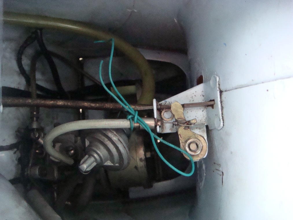

加油門吃不到油後熄火....重新發動再騎也是依樣....
今天牽去給老師傅看.....在這之前....認識的都說是化油器有問題...
還有人說是線路問題....
結果師傅騎了一圈....拿出一條塑膠線....就......好了
DSC04700.JPG [ 239.47 KiB | 被瀏覽 6659 次 ]

你說的小飛碟車車牽來就耶....師父只是用那條綠色的線將管路往上提綁起來.....就正常了
話說......您說的小飛碟正常不應該存在的嗎 :question:

正常是不應該存在啊... :bighan:

而且...仔細看,好像是提拉著小飛碟的油管耶... :bighan:
