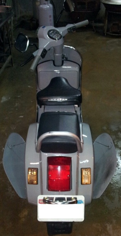

好久不見我的PK125電發,即將見面,想送個禮物給他。
整車目前為原廠配備,只有DIY噴漆而已。
IMG_0626.jpg [ 89.97 KiB | 被瀏覽 17936 次 ]
但是希望他可以更帥氣,所以在考慮換排氣管,這支POLINI "Banana 和HAMMERZOMBIE的,
不知道有沒有前輩使用經驗。
避震器在BITUBO和SIP的中選擇,但不知道使用上哪支比較好用
還有性能沒改的話碟煞好像絕非必要,雖然視覺上真的差很多,
也是有在考慮先買整組的MALOSSI Sport 136cc 或POLINI 130cc,操到要大整時順便直上。
目前是因為避震器和排氣管,可以自己DIY裝上,所以可能先買,視覺效果也很夠,
但是碟煞和汽缸組,還需請店家施工,還在考慮當中,怕改下去很會縮缸,
因為會花很多錢,也很多不知道,
所以先上來詢問意見,請前輩們指教。
小弟車在高雄^^~。謝謝大家,下台一鞠躬 :bigeye:

其實....我是建議錢省下來日後買別種車~~~哈哈
不過真的要改~~建議化油器....汽缸...排氣管...齒輪....一次到位.....不過會很傷荷包
如果單單改排氣管真的只有視覺效過居多......
另外....找到對的人施工才是重點~~不然買了一堆套件都直上...那也是白搭

vito0113 寫:
不知道有沒有前輩使用經驗。
因為會花很多錢,也很多不知道,
所以先上來詢問意見,請前輩們指教。
小子 我看你真是改車的奇才,我這裡有一本SIP改車秘笈,我看你跟我有緣 這本就送給你吧!!
就算你10塊錢吧~~
正所謂~我不入地獄誰入地獄~懲惡除奸維護世界和平這個任務就交給你啦...好嗎?

鴨子 寫:
鴨子大
其實偉士ET3是我心目中的理想車種,可是難尋呀。
而且國外都改ET3好好看喔!
對的人真的是很重要,很多眉眉角角不是我這種門外漢可以
瞭解的。
謝謝賴桑,因為我人不在台灣,有需要在跟你說,謝謝。
http://www.sip-scootershop.com/files/ca ... ex.html#/1
先抓預算吧!!![/quote]
我有大概看了一下,1000多美金跑不掉。
這幾天爬了很多文,如果不要品牌迷思,應該可以很省,
只是避震器選擇很少,ET8避震能直上?rpm沒pk能上的避震嗎?
還有說引擎如果沒事,好像都說能不動就不動,
因為我想騎他環島和上武嶺(單車上不去只好騎電單車)
所以想要好好檢查整理一番。
今年終於能參加大會師了!!!開心
謝謝各位前輩給小弟意見!

我的意思是買重機比較快啦~~~不是說PK不值得改(我也花不少$$$$$在我的PK上面了 :bighan: )
