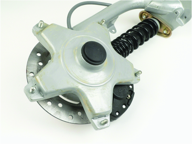

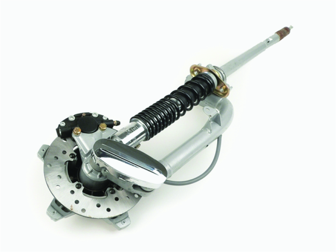

因小弟在越南工作關係,
所以每天都以PX150E代步。
由於越南交通比較混亂,
時常會遇到逆向行駛,闖紅燈...
或是突然殺出馬路的狀況。
再加上越南每年都有將近六個月的雨季。
因此,爲了行駛安全考量,
小弟有打算升級前碟煞。
給小弟修車的老外有給報價,
一組是500美金,包安裝,工錢免費。
不知這報價合理嗎?

這好帥喔!!!!!!!!! 升級應該不錯 偉士煞車真的有點弱
文章發表於 : 2013? 4月 9? 週二, pm 3:11
LML版的,划算,而且工資免費~又有安全,優
文章發表於 : 2013? 4月 9? 週二, pm 7:44
500元美金只有照片這些嗎!? :question:
文章發表於 : 2013? 4月 9? 週二, pm 8:32
註冊時間: 2013? 1月 19? 週六, pm 3:20
文章: 17
來自: 馬來西亞
如照片上所顯示的:前叉,前避震器,五星哈姆,碟盤,卡嵌,油管...
另外還有一幅Master Cylinder (照片沒顯示).
老外說這組貨是從他的德國店進的。
文章發表於 : 2013? 4月 9? 週二, pm 10:38
我想說下面都有料件,右手怎麼會沒料件呢!? :question:
文章發表於 : 2013? 4月 9? 週二, pm 11:22
文章: 17
來自: 馬來西亞
右手還有一個帶有油壺的拉杆。

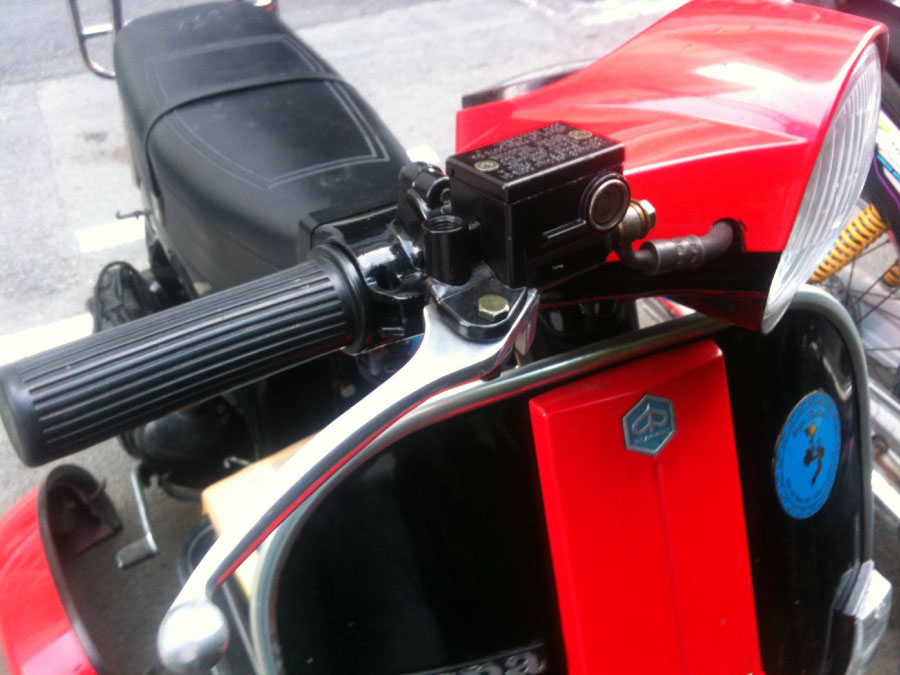

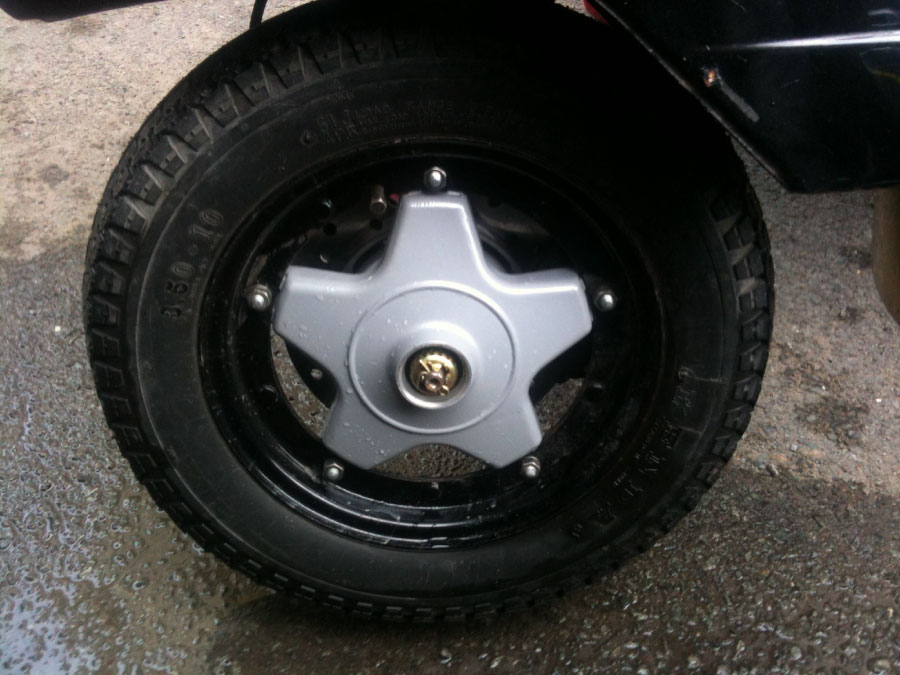

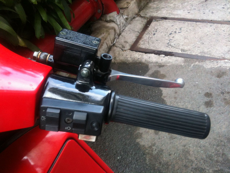

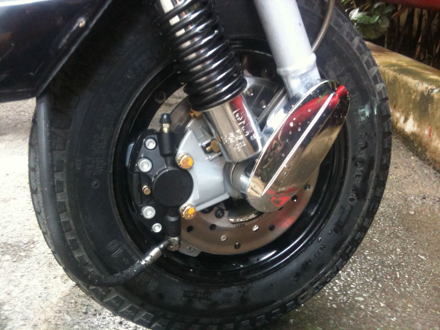

升級好了的PX碟煞!
騎的時候真的安全多了。
IMG_1857_1.jpg [ 98.71 KiB | 被瀏覽 16766 次 ]
IMG_1858_1.jpg [ 127.71 KiB | 被瀏覽 16766 次 ]
IMG_1859_1.jpg [ 107.45 KiB | 被瀏覽 16766 次 ]
IMG_1860_1.jpg [ 113.51 KiB | 被瀏覽 16766 次 ]
