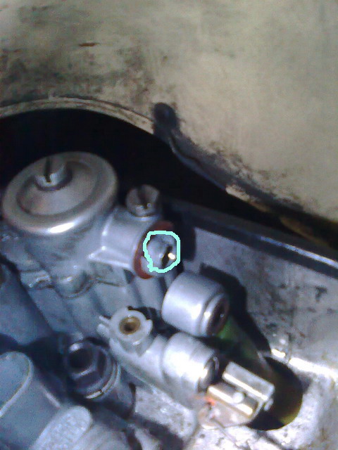

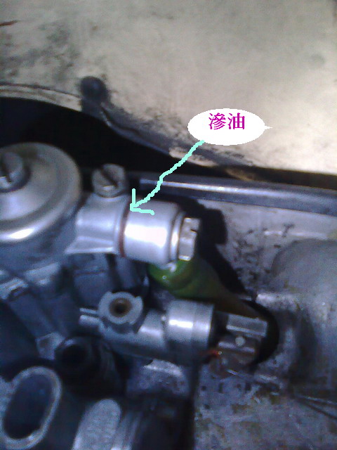

化油器接油管處
螺絲孔裂開鎖不緊漏油
是否還有救
可否焊接補料
180和150化油器可共用嗎
除了油嘴不同
進氣孔大小是否也不同
有人要割愛化油器嗎24/24的

文章發表於 : 2013? 5月 7? 週二, am 1:35
註冊時間: 2011? 9月 22? 週四, am 12:49
文章: 20
換上蓋應該就可以
文章發表於 : 2013? 5月 7? 週二, am 9:08
文章: 643
來自: 宜蘭縣
說的對 我都忘記上蓋可以換 要買原廠製的耐用 :smiling:
文章發表於 : 2013? 5月 7? 週二, pm 11:36
有救.......
文章發表於 : 2013? 5月 7? 週二, pm 11:55
文章: 941
來自: 捷運終點站
感謝大家的指教
依網友指示我已買到原廠上蓋
漏油已解決
不過看到化油器髒
順手拆下清潔
裝回去後發現風門鎖死不會熄火
是不是沒裝好漏氣
墊片是否要塗墊片膠
總共有三片
進氣口一片
化油器底一片
上蓋底一片
三片都要塗膠嗎(目前沒塗膠只塗機油)
文章發表於 : 2013? 5月 8? 週三, pm 12:48
文章: 643
來自: 宜蘭縣
該鎖緊的部份要適當鎖緊 不可太大力 化油器底部一片墊片
便當盒(化油器的鐵盒)底下一個墊片塗一點黃油增加密封性
化油器上蓋墊片 應該不用 應該就ok了 :hello:
