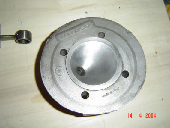

文章發表於 : 2005? 8月 13? 週六, pm 4:22
文章: 223
如果能夠跟工廠談
........................搞個全民二百五大升級
1.活塞輕量化,出廠即成形.圖一.
一次免去挖的辛苦,不知多好.
2.汽缸蓋亦同.
活塞輕量化.jpg [ 27.82 KiB | 被瀏覽 12383 次 ]
Zylinderkopf_Marc2.jpg [ 88.96 KiB | 被瀏覽 12380 次 ]
