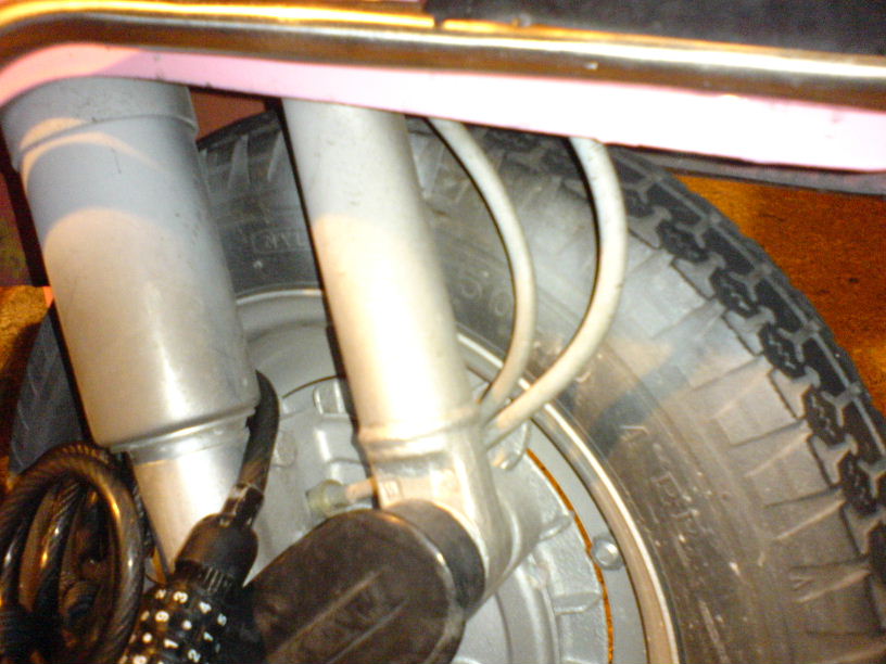

我所指是走過突起的路,車身會左右搖晃~我朋友叫我去換什麼半熱熔輪胎,是好東西嗎?還有我剛出征,想試試嬌妻威力,去4檔時走幾分鐘就自動減速,直至死火,連降檔換0檔都沒救,然後發動也超困難~是我技術沒辦法滿足嬌妻,她發我脾氣嗎?救救我吧~她令我很帥也很丟臉 ](*,)

好像是縮缸了
或是火星塞壞了
左右搖晃不管換啥胎都沒用
避震換掉
引擎襯套換掉就會有效果

看樣子是機油加太少~導致小縮缸~但是沒關西~妳在來可以多加點機油~
慢慢奇個一陣子~就可以改善~
避震的話~左右搖是前叉心磨損~前後搖是珠碗壞了~依妳的情況作維修~
避震換哪枝看個人~都有好壞~看妳的用途嚕~
