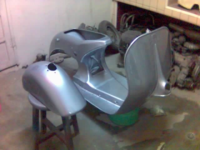

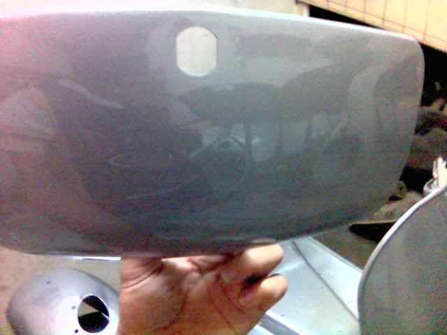

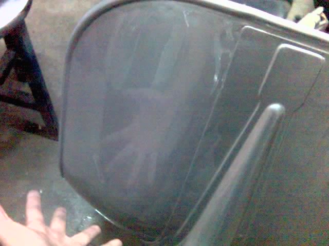

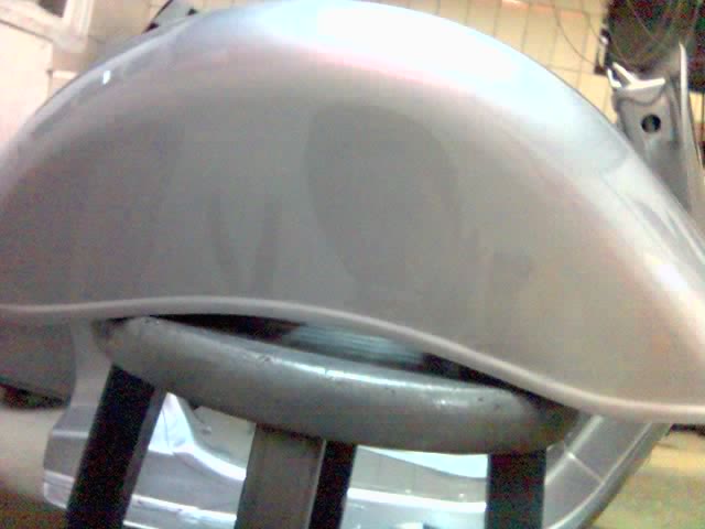

最近小歪的工作..........
口袋沒錢.啥工作都要做......
窮學生的心聲.........

磨的真光
真光.......
不怕生鏽嗎

可以請問!考漆的大概流程嘛???還有需要哪些工具嘛???
文章發表於 : 2005? 11月 1? 週二, am 4:59
egghead 寫:
看版金狀況.....
如果版金好.無撞到產生的凹洞...補土都免了(謝先生的車台就是如此)
噴沙完...抵漆...色漆...亮光漆..........OK
版金差...波浪版.....光補土補死你...磨也磨死你......
工具喔!!!~~
基本工具..空壓機/噴槍/砂紙/吸塵器.............
無塵室.........廁所是不錯的選擇...
考漆室.........最省的做法.放進汽車裡把暖氣開到最強
額外技術.............你要先學會調漆...
