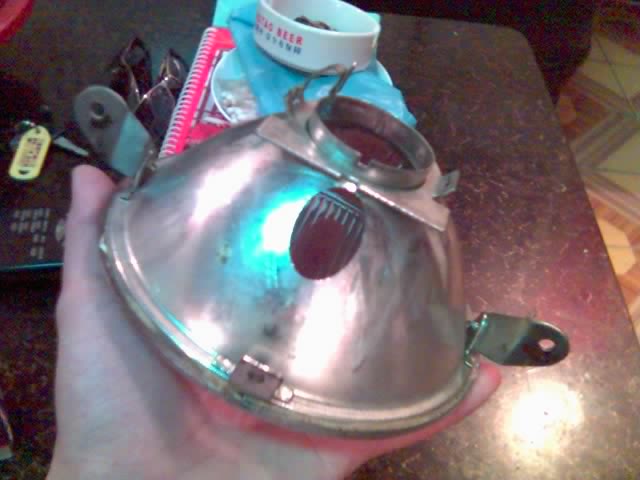

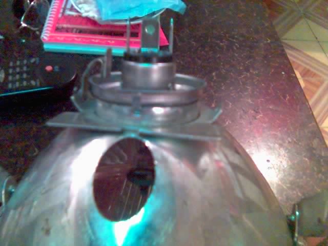

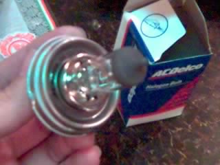

這因該是你要的吧..............
功率12V55/60
不知道哪做的.盒子上只寫MICHIGAN
02-01-06_0152.jpg [ 46.54 KiB | 被瀏覽 14295 次 ]
02-01-06_0155.jpg [ 13.97 KiB | 被瀏覽 14295 次 ]
檔案註釋: ???PX??.........
02-01-06_0156.jpg [ 35.31 KiB | 被瀏覽 14295 次 ]
檔案註釋: ????.....????..????T5??
02-01-06_0158.jpg [ 35.18 KiB | 被瀏覽 14295 次 ]
文章發表於 : 2006? 1月 2? 週一, pm 10:58
功率12V55/60
密西根?美國嗎

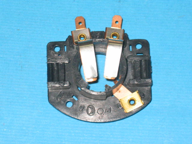

看起來 [ 小皿 ] 是最大的問題,找不到大瓦數的黃金燈.
要改成H4須要換裝整顆大燈嗎?
小皿PE150燈泡座.jpg [ 49.67 KiB | 被瀏覽 14255 次 ]
文章發表於 : 2006? 1月 3? 週二, pm 9:40
54321 寫:
要改成H4須要換裝整顆大燈嗎?
我這顆燈泡不是H4的規格......
燈泡直上大燈.....不用這塊塑膠座了
