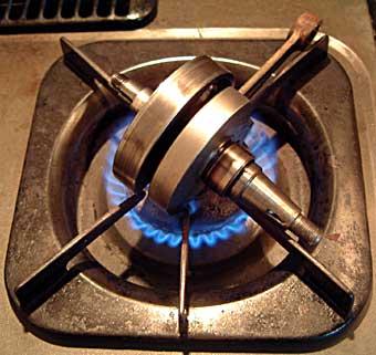

我在日本網站發現的
可以吃嗎??
煮它可以吃嗎.JPG [ 25.43 KiB | 被瀏覽 10848 次 ]

上次看到小蔡用烤箱烤"K死"
一定是有作用的...
正所謂熱漲冷縮...

照我看
我總覺得那個曲軸的面上很多刮痕
應該已經掛了吧....
只是燒好玩

原圖在此
http://www.monstermagazine.com/Vespa/10a.html 钦堑峭ぱ凍
原文在敘述 ET3要改Malossi的過程與遭遇到的困難

那曲軸左右配重槌大圓部的厚度不一樣呢.沒見過.....

依照我的經驗.瓦斯爐熱度不足.不好施工.
要使用熱脹冷縮法.要用瓦斯噴燈才夠力....

依圖片看來...
曲軸上沒有軸承.他想分解連桿.

他是想拔軸承
曲軸上有軸承,右邊,N204內圈還沒下來,N204是滑配的軸承
其實不用燒,抱去搪缸店都可以處理
照原出處的照片看,是想要自己拔下那顆陪林又不買拔輪特殊工具才會有的舉動
其實要自己搞最好還是拿拔輪工具啦
不過我也沒買,因為拔這種陪林的特殊工具約1500~2000元...好貴啊

這車子曲軸本來就是這樣的

我不建議使用這種方式拔培林圈圈..........
