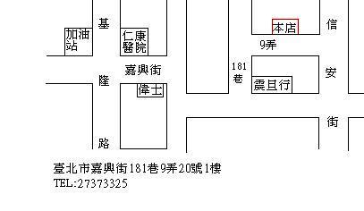

吳老闆
電話:(02)27373325
地址:北市信義區嘉興街181巷9弄20號1樓(在偉士車房後面)
http://tw.club.yahoo.com/clubs/HONDA_Club/
1.jpg [ 13.52 KiB | 被瀏覽 4046 次 ]
