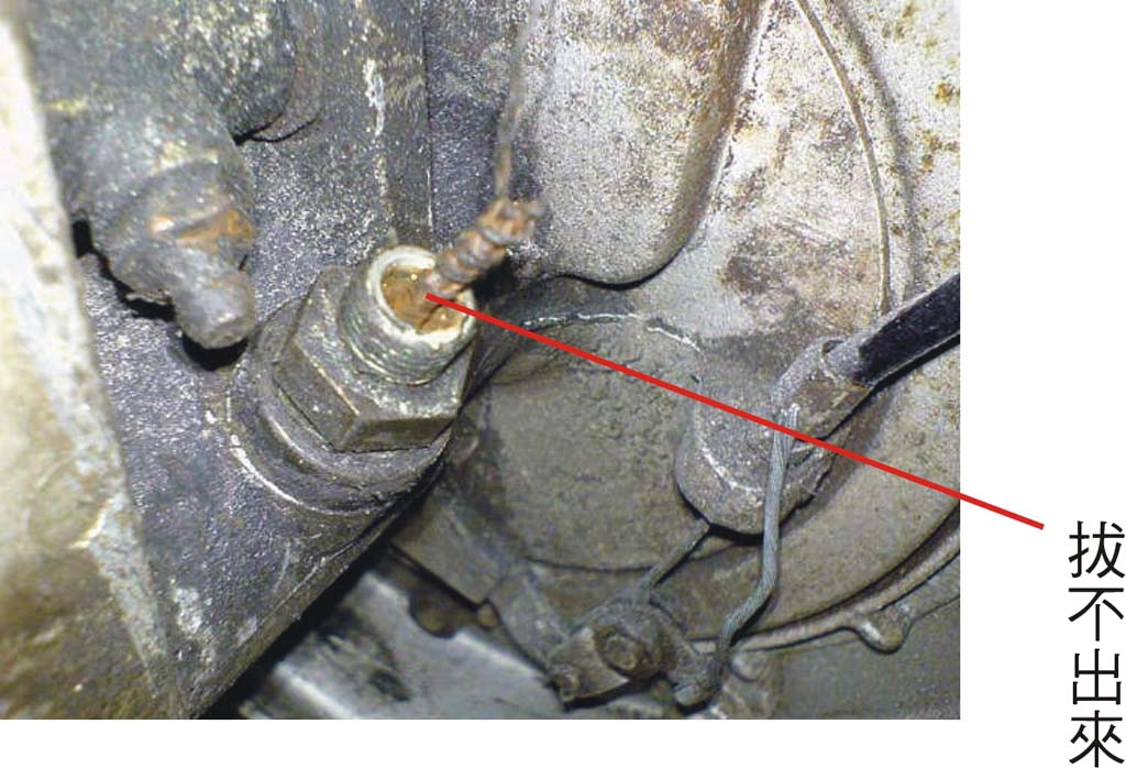

碼錶線不知為什麼拔不出來,有勞專家高手們,請賜教,感謝你們
檔案註釋: ???~
圖形1.jpg [ 117.88 KiB | 被瀏覽 9335 次 ]
文章發表於 : 2007? 7月 9? 週一, pm 12:37
註冊時間: 2007? 7月 1? 週日, pm 1:58
文章: 301
來自: 是彰化人又是台南人
不要被時速限制,哈哈哈
沒有偉士牌誰受的了阿
文章發表於 : 2007? 7月 9? 週一, pm 4:12
文章: 227
只要拿一支梅花板手~將圖中下面的螺絲拆掉~即可取出~

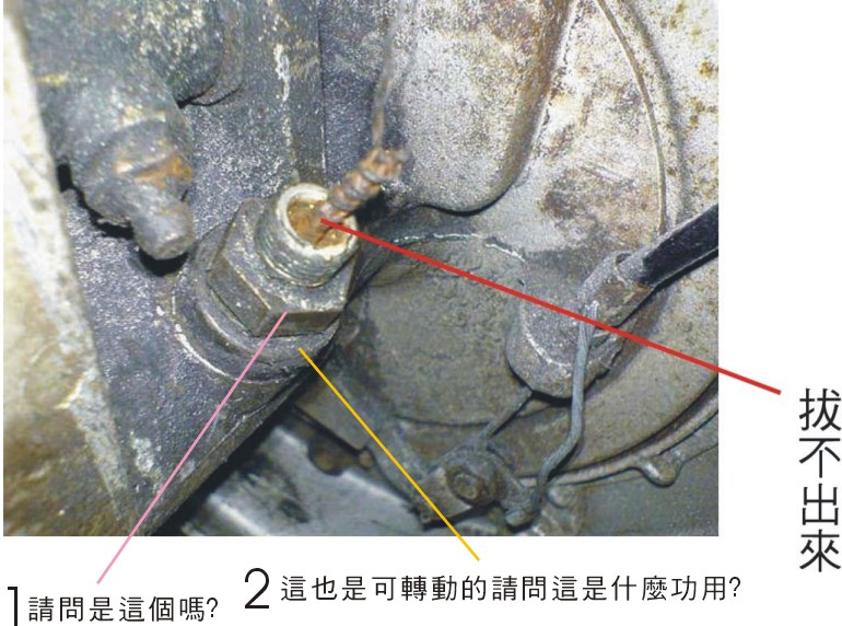

轉動螺絲前輪也會跟著轉動,是否是要固定住前輪再轉動螺絲鬆脫?
圖中2部分他是有何功能,為何鬆動可任意旋轉?
再次請教,非常感謝
圖形1.jpg [ 122.54 KiB | 被瀏覽 9289 次 ]
文章發表於 : 2007? 7月 9? 週一, pm 7:49
嗯阿,把那個轉開
文章發表於 : 2007? 7月 9? 週一, pm 9:55
文章: 227
妳說的沒錯~轉動你指的(1)位置時~(2)也會轉動~前輪當然也會轉動~
因為裡面有ㄧ個齒輪~是和前輪的內鼓齒輪是有銜接的~
這樣才能測出前輪的轉速~進而讓馬錶換算出及時的時速值~
但是你說當轉動(1)時~(2)也會轉動的話~也是代表著~
妳的馬錶線與小齒輪已經卡死了~在拆下後~
可到車行尋找同樣齒數的齒輪來更換~不會貴~頂多50元~
認識的更不用錢!!

我今天有去轉那顆螺絲,但總覺得有股反作用力,似乎是馬錶線裡的彈簧關係,我該如何是好呢?
文章發表於 : 2007? 7月 10? 週二, pm 10:31
文章: 227
反作用力?!你意思是說~轉一轉以後~他還會自動轉回來嗎??
如果是這樣~那就是斷掉的馬錶線在裡面開花了~
沒關西~使勁的轉下螺絲就可以修復了!!
阿~~~風兒輕輕吹過我地船帆~~~>0<"~~~
文章發表於 : 2007? 7月 10? 週二, pm 11:16
跳蚤市場板主
跳蚤市場板主
文章: 330
來自: 孤雛淚~
恩恩!好的感謝小蛇,我努力的把他轉下來
