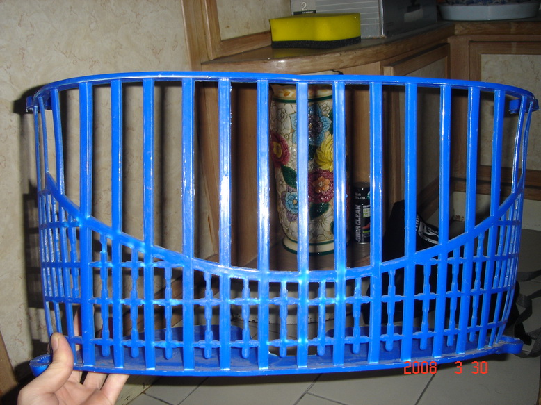

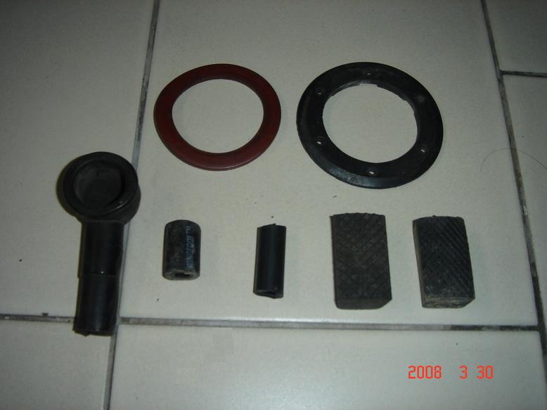

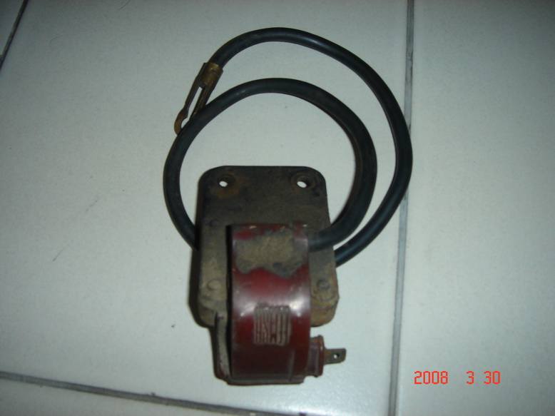

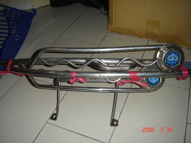

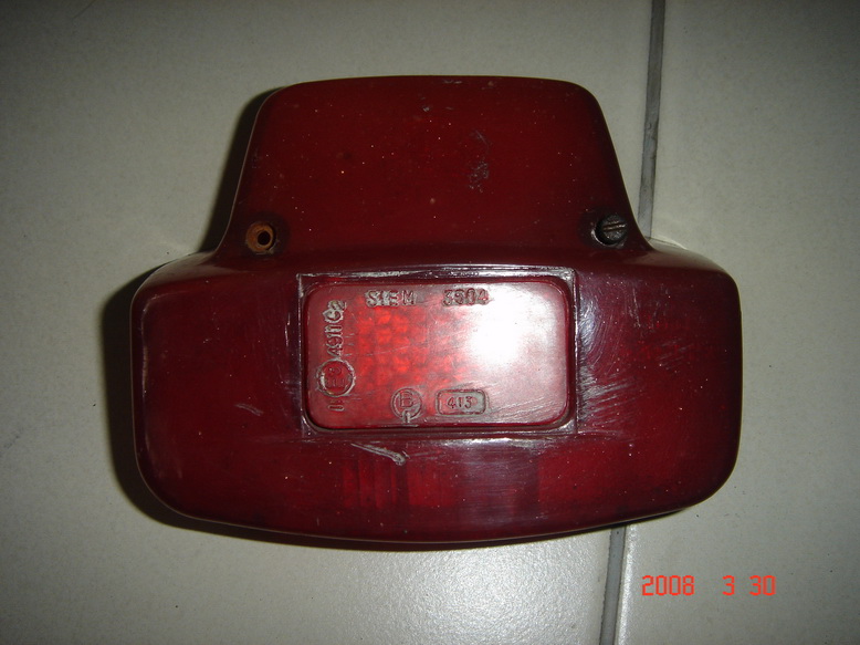

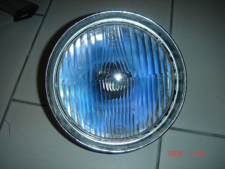

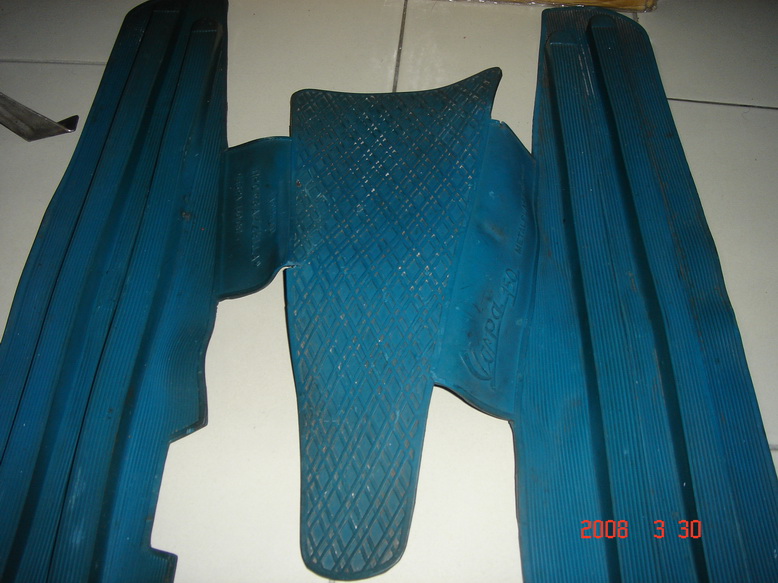

我叔叔給了我一些備品,請大家幫我看看~

jamiehu 寫:
我叔叔給了我一些備品,請大家幫我看看~
第一個是點火線圈沒錯
大燈、後燈、地毯應該都是老品
是波浪保桿沒錯
沒了Vespa生活還有什麼樂趣...

jamiehu 寫:
我叔叔給了我一些備品,請大家幫我看看~
叔叔給的東西很有深度.
很多是大家很愛的東西.
有咖啡香的機油??
要全合成的呦!

jamiehu 寫:
我叔叔給了我一些備品,請大家幫我看看~
"下台左邊數過來第2.3個"是人類某部位的毛嗎?
(如果是的話...地板要稍微清一下了...-_-")
抱歉...老品太多所以看的入神了 :bighan:
