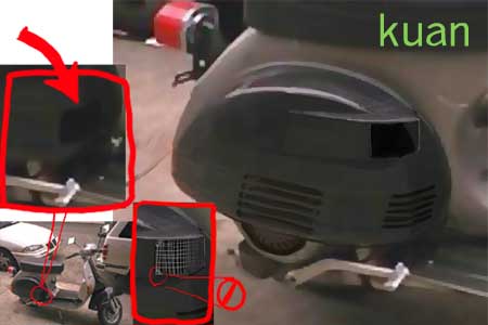

我想再度子挖洞~~~
不知道有何建議~~

台東阿凱那部挖的不錯
你可以參考參考

文章發表於 : 2005? 2月 25? 週五, pm 3:48
挖什麼挖
拆掉最快
1.輕量化最高
2.引擎周圍溫度降低最多
3.電盤進風量最大
也許的缺點
1.外觀
2.下雨
3.引擎多菱角影響風切

文章發表於 : 2005? 2月 27? 週日, pm 6:26
挖洞有三個地方要挖
汽缸前散熱
化油氣進氣..這個看看是不是改有個芭樂囉
電盤邊邊
VespaP180[1].jpg [ 18.47 KiB | 被瀏覽 15405 次 ]

恩恩~~~
作筆記中~~~
