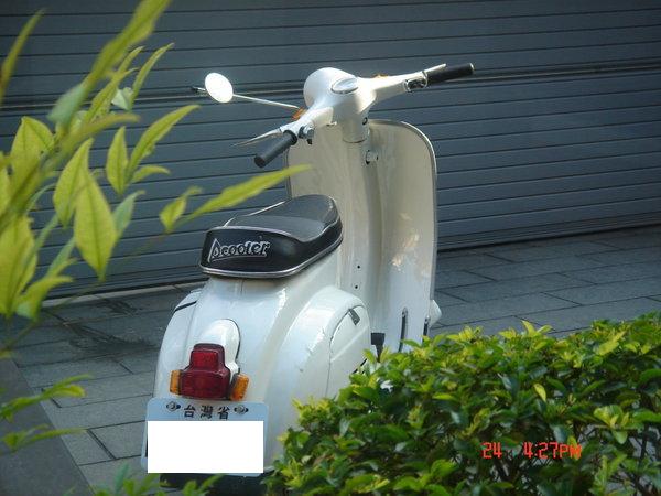

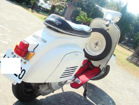

一個問題再我心中已久
就是小車的尾燈
圖一是常見的小車尾燈比較方
圖二是帶有一點圓的尾燈好像比較少見
圖三有點像S用的尾燈 很大
這三種尾燈是移花接木 ? 年份車型 ? 還是有什麼差別嗎 ?

第3種是P系列的尾燈好像都是這樣子
其他的我也不了

文章發表於 : 2007? 12月 4? 週二, am 1:46
第一個是正常的
第二個是90俱樂部開模做的
第三個應該是後期的
應該跟S的也許是一樣的吧,跟P的感覺不太一樣耶,阿鯊先生...
另外我也看過莊pk的
也有國外50的超可愛小尾燈...
基本上,能裝就都行
選一個你喜歡的裝上去就對了金龜車的也不錯
裝一個
文章發表於 : 2007? 12月 4? 週二, am 1:50
文章: 211
第一種是90早期在用的
第二種是90俱樂部開模生產的
第三種就是晚期諸多車款用的尾燈,最常見的是P
 文章主題 : Re: 小車尾燈疑問
阿哲 寫:
一個問題再我心中已久
就是小車的尾燈
圖一是常見的小車尾燈比較方(原廠的)
圖二是帶有一點圓的尾燈好像比較少見(90俱樂部做的)
圖三有點像S用的尾燈 很大(p100d的)

文章發表於 : 2007? 12月 4? 週二, am 4:52
嗯
不是再打廣告...
可以到旭東的網站晃晃
裡面除了有稍微介紹型號
還有附圖喔 O:)
關於第三種
早期應該是拉力在用的
(分上蓋顏色不同 有黑灰兩色 印象中拉力200用黑的 拉力180用灰的 燈殼是SIEM的)
後來比亞久ET3也是陪這顆(上蓋是灰色的 燈殼也是SIEM的)
比亞久速霸也是用灰色上蓋的
SV也裝這顆(黑色上蓋)
台灣的SV出現兩邊有方向燈的
百吉花S或SV也都用這顆
(但是用灰色上蓋 阿有的有方向燈 阿有的燈殼上有SIEM 阿還有的方向燈上有浮字的VESPA字樣)
再之後台灣就有生產 燈殼上就沒有SIEM
阿蘭後就什麼車都有可能出現囉
(以上多是自身經驗 有錯請指正) O:)

文章發表於 : 2007? 12月 4? 週二, pm 10:56
圖三好像滿多P100D裝這個尾燈~

文章發表於 : 2007? 12月 29? 週六, pm 9:48
註冊時間: 2006? 7月 16? 週日, am 2:01
文章: 128
來自: 1960s
圖一、二分別有前輩說過了
就是正常小90跟90俱樂部開模
圖三是後期小偉士用的
跟大車的很像但尺寸小一點
當然也有人乾脆拿大車的去裝
至於出現的期間 我知道從1981開始
車頭比較大而且碼表前面有一條線的那種
就已經開始用圖三的燈了
一直到更後期的P90S和P100D
簡單說
圖一跟圖三的年代分界大約是1980-1981
同時,後方向燈也跟著變
圖一本來沒方向燈,後來開始長在尾燈兩邊
圖三的尾燈搭配的是在車台屁股兩邊(像大車一樣)的方向燈
而不是長在尾燈兩側上的
上述除P100D外,我自己都擁有過
白頭翁...^^
文章發表於 : 2008? 1月 3? 週四, pm 5:00
圖三的尾燈我也有,燈上打比雅久.... :-$$
