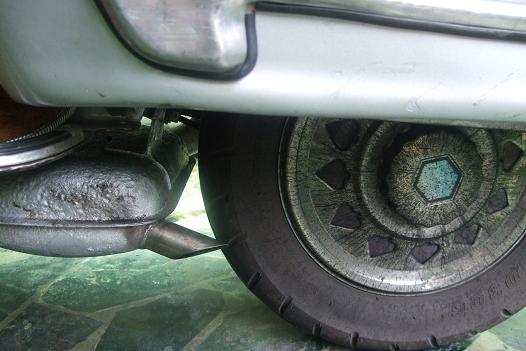

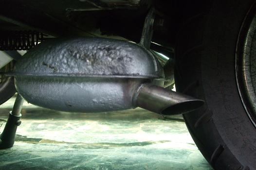

排氣管是要讓他的出氣口變大嗎??
我有換以前那個老車台的
才知道他原來是焊白金的口耶.....難怪會撲撲撲的叫
但這是原車台上來用下來的
而且....噴的滿臉都是....我是說輪蓋
DSCF2006.JPG [ 25.22 KiB | 被瀏覽 8313 次 ]
DSCF2007.JPG [ 30.24 KiB | 被瀏覽 8312 次 ]

文章發表於 : 2008? 4月 10? 週四, pm 5:51
排氣管問題...
既然你的管子都挖了,
下次可以在排氣尾段的地方燒彎一點的管,
往外面排可以減少輪框被噴黑的機會~
