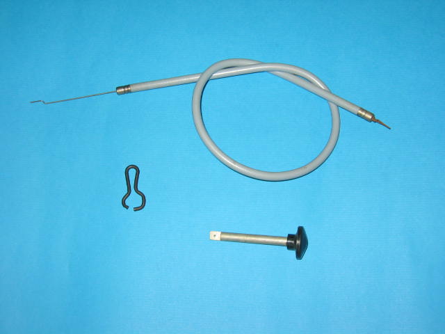

但是Q紐的問題我要怎麼解決???
我把他拉出來,他就縮回去了= ="

如果他還有用的話...不嫌麻煩就拉著Q紐發車吧
再不然就是桿子要換掉囉....

DIY樂趣多
檔案註釋: ???.????.??
吸入線‧吸入桿‧弓.jpg [ 30.21 KiB | 被瀏覽 12239 次 ]

我後來有去看看...如果沒錯的話,是彈簧的問題!!!
我拿去給承德路的老闆看過...他說連油管都要一起換掉ˊˋ
在那還弄了拉桿,Q紐,後座墊=1400大洋- -"
文章發表於 : 2007? 3月 26? 週一, pm 11:22
註冊時間: 2005? 3月 24? 週四, pm 11:08
文章: 12
主要因為我發現我沒辦法拉著Q紐然後一邊踩發=_="
所以依定要換掉,如果你可以一邊踩發的話,就別換了吧ˊˋ
