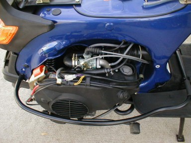

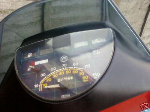

想換國外正廠表........
然後再換這顆引擎上去..........
煞車倒是沒啥好講的 反正能換就換碟煞 可惜貴得要死

你的是大馬力?小顏?

小賴我紅色的P是T5電發大馬力的引擎

你要買我幫你買!!

我也好喜歡國外的T5錶,電子式的轉速錶,我記得好像還有一種圓形指針錶的款式,更好看! :forgiveme: 這個錶應該4-5千跑不掉吧,而且也不知道能不能直上 :question:

你說的是t5的mk2表~那個在國外也不好入手...它的椅子上印有GS的字樣!!
