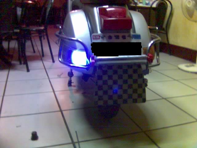

請問一下方向燈可以換LED的嗎?

audio143106 寫:
請問一下方向燈可以換LED的嗎?
放心...絕對可以.....
15-08-07_1109.jpg [ 34.87 KiB | 被瀏覽 8743 次 ]
