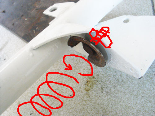

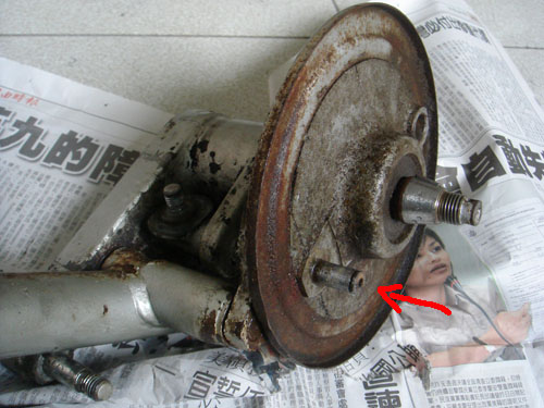

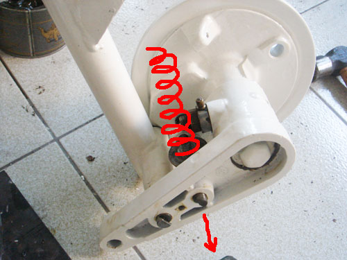

今天剛好再裝前叉,有拍了一些圖,幫版主補充一下。
大概照1.2.3.的順序即可。圖三上方會有一螺絲固定,不曉得土除未拆的情況下能不能看到。
應該是不用把它拆起來,旋轉彈簧就可以分解。
檔案註釋: ??????????????????????????????????????????????????????????
1.jpg [ 85.79 KiB | 被瀏覽 6197 次 ]
2.jpg [ 78.63 KiB | 被瀏覽 6197 次 ]
3.jpg [ 84.89 KiB | 被瀏覽 6196 次 ]
