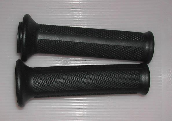

請問這隻gt系列用的手把是不是不能直上et8?(見下圖)
車店老闆說因為et8手把是一大一小的設計,
那有什麼相似設計的替代品可以用嗎?
因為我很中意這手把的造型...好想換啊~

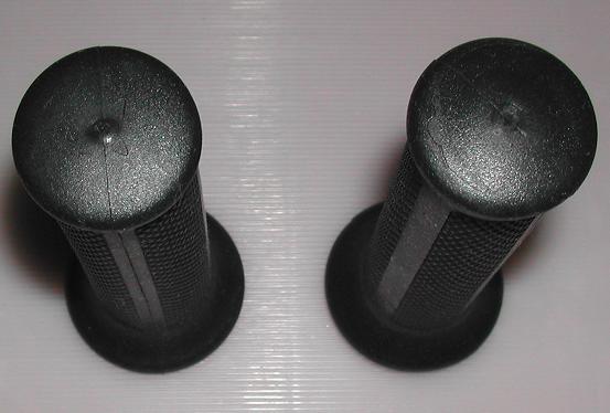

來自: 水族探險家水族寵物專業論壇
我手邊有一組義大利製的domino握把,
也是一大一小~
這組握把是從檔車上拆下來的新品,
我準備下次要給ET8用~~~
PS.不是只有ET8,這是任何速客達也都可以用的握把!
只是有的車種可能要修一下油門座而已!
所以不是只有ET8是一大一小,很多都是這樣,可以用的握把很多...

a0172853 寫:
新手ㄧ問???為什麼握把是一大一小阿???
因為一邊是油門 所以是這樣 是嗎??? :-k
應該是...
不然我想不出更好的理由要做口徑一邊大一邊小!!!
總不會將把手的右邊口徑做比較小,然後安裝油門座,這樣握把就可以做成兩邊一樣的口徑了!
我在拆把手上面的前後殼時並沒有發現把手兩邊是不同粗細耶~
太久沒拆車上的東西了...

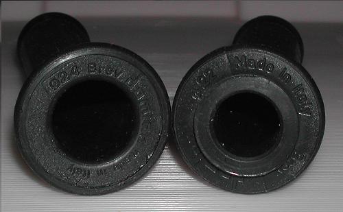

在手把催油門的機車(都是右手催油門 但我改過左手催油"光陽名流" 因為車主右手截肢) 加油管"塑膠管"須套在方向把上 所以右邊會"加粗" 也就會造成手把套孔 一大一小 都是正常喔!

偉士爸 寫:
偉士爸,請問一下喔,那他換到左邊催油之後,是不是加油變成是往前催是加油啦~??
因為反過來裝了嘛!
是這樣嗎?
呵...這還真是不得已的改裝阿.... #-o

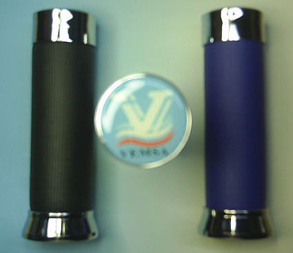

文章發表於 : 2007? 11月 13? 週二, pm 9:02
文章: 259
來自: 不南不北大台中
這組我有裝~
裝了快一年~她的材質真的還不錯用.....可惜不知道是不是我太暴力
右手大拇指的地方已經開始磨損了....預計最多用到明年暑假應該就破穿了吧
