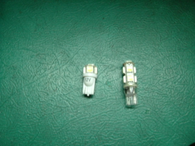

T10是4顆? T11是6顆? 沒這種問題呀!
我用T10 5顆的(SMD)還蠻亮 蠻穩定 不易燒掉 (當然燈泡都有壽命)~須加裝限流電阻
現今市面LED(SMD)燈還有穩壓裝置(可承受18V以上)
下圖左邊T10 5面SMD 右圖9面SMD(一面晶體3顆發光體)
