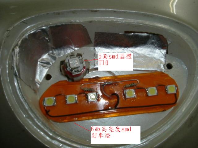

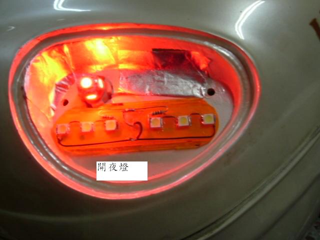

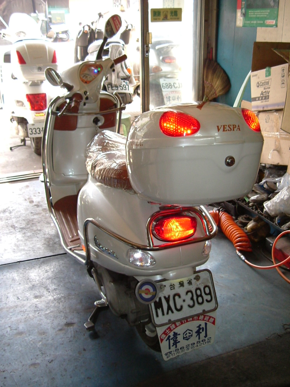

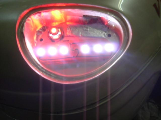

"棺材不一定裝老人"新電池不一定不會壞. 拿出來用充電機 充看看是否還能充得進去 也許車子的充電系統有問題不能回充也不一定
黃黑色是小燈線(正電) 白黑色是煞車線(正電) 黑色接黑色(負電) 看你想要開燈亮還是按煞車燈亮 兩個燈泡(T10)可改為LED 較為省電 我的箱子開燈會輛 按剎車燈也會亮(記得剎車燈要比夜燈亮喔!)

我不是用1157的燈泡 開夜燈用本來的燈座(改用led 5面smd燈) 正電接黃黑色線 負電接黑色線 煞車燈用0.3W smd*6 高亮度 正電接白黑色 負電接黑色線
重點是煞車燈要比夜燈"亮" 才能突顯你在煞車~警告後方來車~
接線的地方~車子右後方配線組把黑色膠布剖開就可以看到你需要接的顏色線
