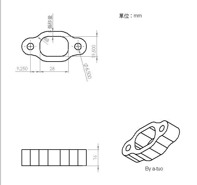

請問ET8改CVK30 其管和肥腸如何解決阿 :question: 如果是原廠汽缸油嘴又如何搭配呢?
 文章主題 : Re: ET8 CVK30
文章發表於 : 2011? 1月 26? 週三, am 10:05
文章: 447
來自: 南北跑
汽缸是原廠的嗎?
是的話用到30也太~~大了 XD
上CVK26崎管是一定要墊高的(無加速泵除外),30應該就是比照辦理囉!
這邊有我發在TVSC的崎管墊高座三視圖,看拿去給工廠銑出來,或是猛
一點的去給人家用成型的..。做16mm的高度是車友小林桑分享的估計高度
其實可以做高一點點,看自己如何取捨。
肥腸的話無解,TVSC那邊有看到用熱風槍拉長,也有看到汽車用肥腸+白
鐵管去做的,就看自己怎麼解決了..我自己的目前也是無解..
油門線的話要注意夠不夠長...不夠長的話除了去對岸網站找其他車種用的
以外,不然就是改快速油門座了..
這個圖是用原廠崎管+游標卡呎下去量測的,因為還有象皮在上面,造成量
測上的誤差,所以沒辦法百分之百準確,還請見諒。
以下附上墊高座三視圖。目的是希望大家的ET8可以向前看齊!
還請有心人自重 : P
檔案註釋: ET8崎管墊高座三視圖
零件1.JPG [ 26.39 KiB | 被瀏覽 6355 次 ]

感恩喔 :smiling: 那油嘴怎辦是化油器買來也不換了嗎??
文章發表於 : 2011? 1月 26? 週三, pm 9:13
文章: 447
來自: 南北跑
ALLEN770412 寫:
忘了說...
油嘴買來一定要換
GT200 原廠好像就是用30還是32
排氣量差了75cc,一定得換吧..
不是單上了就好,那樣只會NOGO
還要去做調配,縮小油嘴之類的
幾號的話沒有一定,沒有一台車是一樣的..
