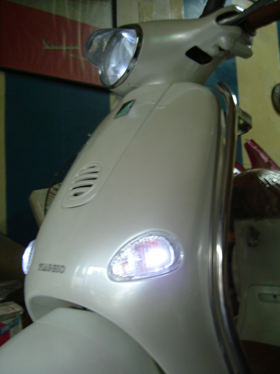

我的ET8想裝LED後煞車燈
有無車友裝過有照片嗎? 使用心得
是幾伏特12V?
方向燈呢?

ET8想裝LED後煞車燈可用狼牙棒(18顆)或陀螺(36顆)LED後煞車燈(1157雙心) 用LED化是盡量朝省電(直流電)方向走 越省電電池壽命越長 越省電越省油 LED燈泡因省電引起的溫度非常低 燈泡的壽命也因此較長 燈具也不因溫度高而造成碳化 唯一的缺點亮度不能跟傳統燈泡比 且只能直射 so會生產狼牙棒形式是側邊也能發亮使燈具的反射板能有所作用

後燈1157 led 狼牙棒 直上即可 不須另購任何材料
方向燈就不能上led 會造成快閃 (如你不計較也可)
你可把傍晚燈(小燈) 儀表板燈 牌照板燈 後燈 都更改led

今天跑去買了12v10w的方向燈燈泡...想裝在原裝方向燈組上...但是會造成方向燈快閃 :faint:
是我用錯燈泡了嗎??但只裝一個原裝的加一個台偉的方向燈,就不會有這樣的動作,那是什麼樣的情形呢???
請多多指教!!!

您還需要LED的繼電器....(Y拍有賣)應該直上即可
我記得看照片的接頭跟光陽車系的一樣....
就可解決快閃的問題....
這我還沒改....還在找時間.....
不過偉爸好像已經處理好了....
可請偉爸分享.... :forgiveme:

小林桑! 基本上我到不太介意方向燈使用不使用led 因為使用方向燈的時間不長 耗電不多
我的車方向燈(白燈殼)開傍晚燈或大燈時4個方向燈會亮白色led燈光 當方向燈開啟時白色led跟黃色led燈對閃
之前因led黃燈太省電造成快閃 因而使用水泥電阻 ----事後想說既然要耗掉電流 到不如把原來的12v10w的黃燈泡
也裝回燈具上 結果解決了快閃的問題也使方向燈更亮 (當然也不用傷腦筋去更改閃光器)
