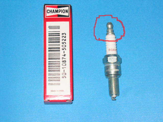

昨晚去中X材料買了一支.ET8的香檳火星塞..
但發現與其頭端的大小不太一樣.但外包裝的圖樣是一樣的
是一般的螺絲紋..
並非是照片紅色圈的造型..
裝了之後又常熄火..
是我買錯了,還是另有原因
謝謝

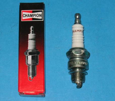

(!!禁止使用注音文!!)~火星塞頭好像沒有單賣捏!我有多的,看你要不要來跟我拿~我在信義計畫區附近!晚上會在中和景安站~我的是這種的!你看合不合~
火星塞.JPG [ 22.84 KiB | 被瀏覽 18500 次 ]

不對呀!香檳RG4HC 的葫蘆頭是拿不下來的 你大概買錯型號了
可是型號不對 也不會造成熄火呀!你可以看看新買火星塞的型號是否為CHAMPION POWER P-G7C (熱值) 而RG4HC是冷值的火星塞

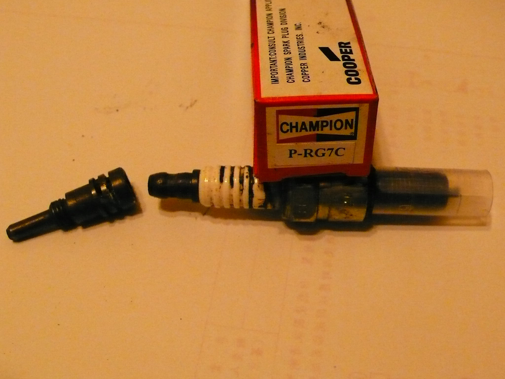

回家看了,我買的是P﹣RG7C
另外拍了照片。
發現原來的火星塞是有葫蘆頭。
但上頭又多了一個東西.我想是帽套內的東西。
竟然被我拆出來了。
但我買的沒有葫蘆頭,上頭那個小東西的彈簧也不見了(我猜的)
各位大大有沒有辦法,幫幫我.謝謝

看到了 火星塞型號不對 (正確型號RG4HC)
火星塞帽該換一個 接觸那端給你拉出來 難怪你會熄火
簡簡單單的事 換個火星塞跟火星塞帽就把問題解決 不要虐待嘛!不怕牽車喔

真得謝謝大家。
我換了一個火星塞帽
也去搞了一個葫蘆頭(真得可以拆下來呢!)
想在請教偉士爸CHAMPION POWER P-G7C (熱值) 和 RG4HC(冷值)
的火星塞有什麼差異嗎?
我還是換 P-G7C 用久了對車子會有影響嗎?
謝謝
文章發表於 : 2007? 8月 17? 週五, am 12:27
ET8 技研板主
ET8 技研板主
文章: 924
來自: 台灣 新竹市
venti2q 寫:
真得謝謝大家。
我換了一個火星塞帽
的火星塞有什麼差異嗎?
謝謝
為什麼et8要用RG4HC(冷值)的火星塞呢?原因是et8設計高壓縮比 適用辛皖值高的汽油 引擎運行造成溫度極高 冷值的火星塞長途行駛(極高溫下)能正常點火 跳火點不至於熔毀 造成點火間隙過大 引擎運作不良 雖然冷值火星塞在冷車時比較不好發動 但還ok啦!多按2下.空摧2下油門 就發動了
還有RG4HC火星塞是內含電阻設計 不至於過高的高壓電 把活塞打穿孔
每次幫車友定時更換下來的火星塞 跳火點均非常完整 沒有熔毀的現象
"活塞上端平面"十分平整無過高的高壓電造成凹禿不平 ===>所以最好更換原廠設計的火星塞===>RG4HC
再一次說RG4HC 葫蘆頭是拆不下來的...
