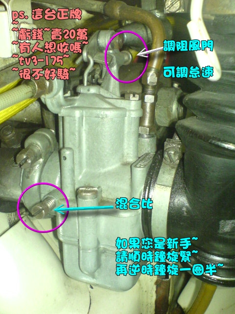

有人能說明一下怎麼調嗎??
另外是要調哪裡??!!
化油器外觀~
看來看去好像只有一個一字螺絲可以轉~
試著轉了一下好像沒啥用~
有人知道怎麼調嗎??
希望能附圖說明一下!!

參考先~~~~為了你我可是~拆了好幾個月沒拆的肚子喔~記得說聲3Q嘿~
lan.jpg [ 199.67 KiB | 被瀏覽 16140 次 ]

感謝拉~
原來我一直轉的混合比!!!!
哈哈~
晚點來去調阻風門!!!
再次感謝~!!!!!
