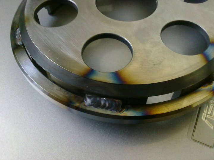

我是做機械的 看了很多偉士牌零件 真的對機械業來講 實在是很輕鬆
原理都是一樣的
PO這篇DIY碗公 是為了讓大家知道原來也是可以這樣用
各行各業都不一樣 剛好我職業是這類型的 我願意提供給大家分享
甚至你喜歡 我非常熱意提供資料 或者圖面尺寸 讓喜歡自己動手做的人去做
克服以前所不能克服的問題 突破另一項自我成就感
這樣玩車才爽 :smiling:
把經驗告知給人家 又不會缺一塊肉 "討論及尊重"
大家說是不是~~~

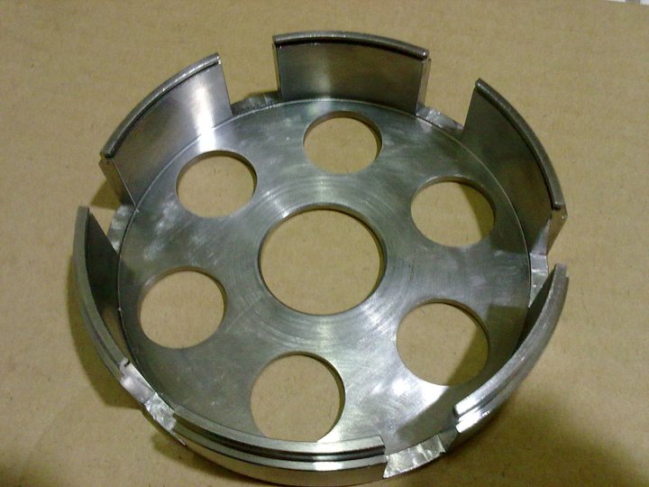

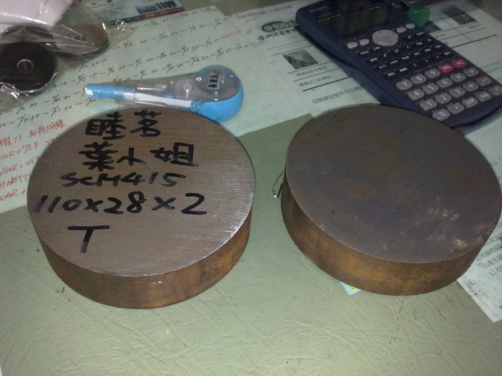

材料合金鋼:SCM415 綠十字 110mm外徑 *28mmL

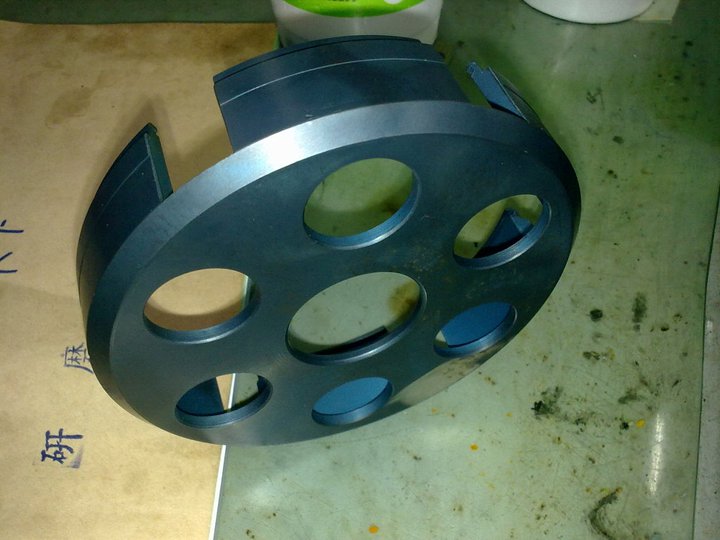

熱處理方式:滲碳熱處理 硬度HRC55度~58度
檔案註釋: 素材
2.jpg [ 70.21 KiB | 被瀏覽 22997 次 ]

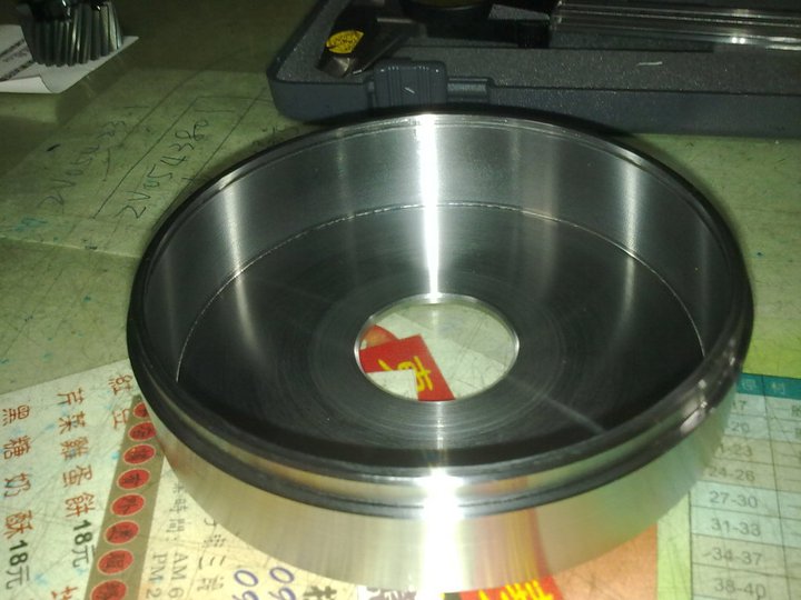

檔案註釋: 傳統車床加工
3.jpg [ 64.47 KiB | 被瀏覽 22997 次 ]

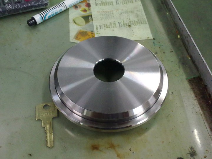

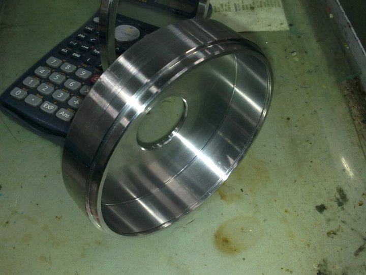

檔案註釋: 另外一面
4.jpg [ 59.84 KiB | 被瀏覽 22997 次 ]
檔案註釋: 內側
5.jpg [ 58.85 KiB | 被瀏覽 22997 次 ]
檔案註釋: 傳統銑床鑚孔 分度 銑溝
6.jpg [ 66.65 KiB | 被瀏覽 22997 次 ]

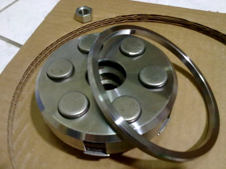

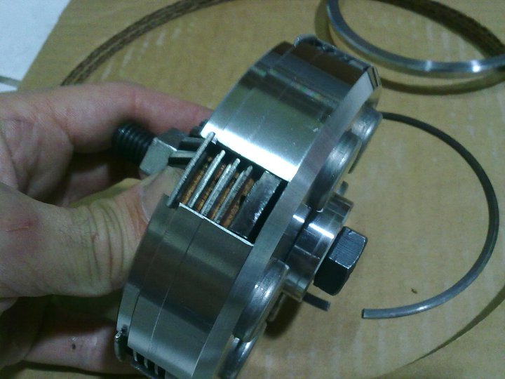

檔案註釋: 試裝MALOSSI 四片是離合器片
7.jpg [ 60.94 KiB | 被瀏覽 22997 次 ]

檔案註釋: 滲碳熱處理硬化
9.jpg [ 63.58 KiB | 被瀏覽 22997 次 ]

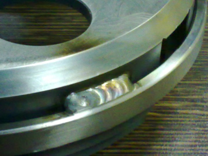

檔案註釋: 魚鱗點焊防爆圈
10.jpg [ 57 KiB | 被瀏覽 22997 次 ]
檔案註釋: 再把外圈外徑車小一點 才不會卡到烏龜蓋
12.jpg [ 55.21 KiB | 被瀏覽 22997 次 ]

多加一圈防爆
那有需要作平衡嗎
這已非一般車友能DIY

最後在挾持熱處理後內徑 反夾 校正垂直度
把外圈車掉 同心度就又回來了 偏擺平衡也回來了
