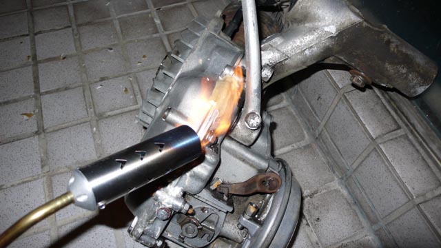

▼之前在引擎下面補了塑鋼土,所以用噴火器先燒一燒把塑鋼土軟化。
001-fire.jpg [ 78.88 KiB | 被瀏覽 24075 次 ]

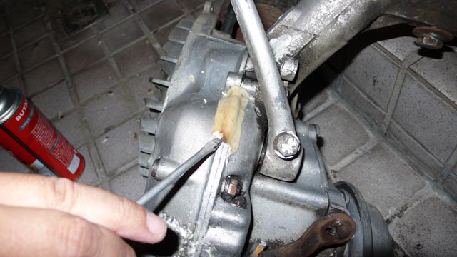

▼用火燒過之後,就可以用一字起把塑鋼土「凸」掉了。
004-remove.jpg [ 74.69 KiB | 被瀏覽 24075 次 ]

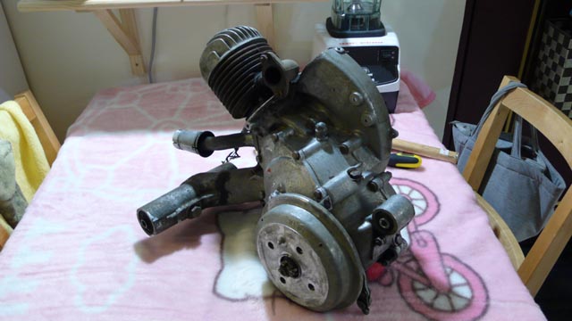

▼搬上吃飯桌,準備拆它了。(老婆說:你這禮拜只能趴在地上吃飯)
005-whole.jpg [ 69.57 KiB | 被瀏覽 24075 次 ]

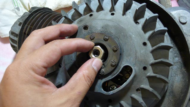

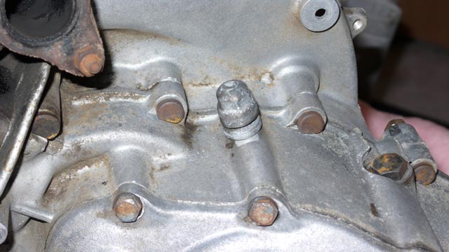

▼有誰能告訴我,圖正央那個螺帽是幹什麼的?
006-what.jpg [ 75.21 KiB | 被瀏覽 24075 次 ]

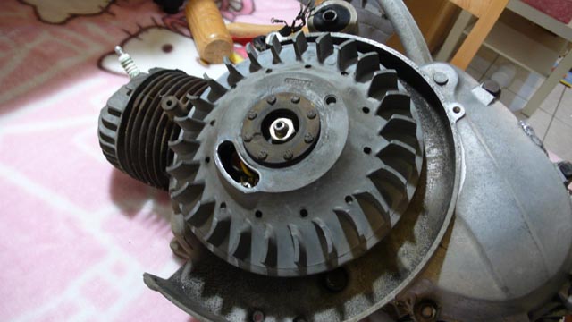

▼先從風扇這一側開始下手。先移除中間及風扇上的彎彎的橡皮塞。
007-fan.jpg [ 70.64 KiB | 被瀏覽 24075 次 ]

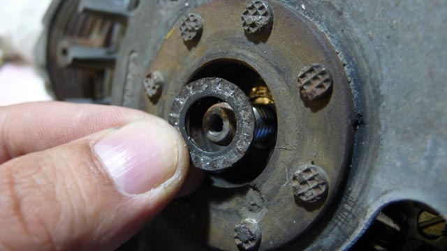

▼拿掉裡面的止退華司,可以看到這華司都壓扁了。
009-removewash.jpg [ 63.77 KiB | 被瀏覽 24075 次 ]

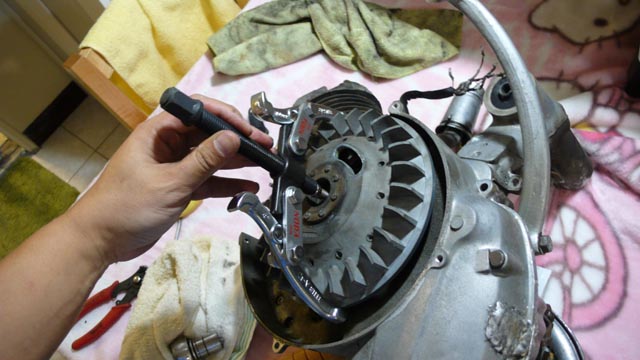

▼風扇卡很緊拔不起來,沒關係,跟表弟借的拔取器派上用場。雖然只有二爪但還是可以用。
用這個要小心慢慢逼緊,不要一下轉太多免得風扇被拔壞了。
010-removefan.jpg [ 78.82 KiB | 被瀏覽 24075 次 ]
▼「崩」一聲之後,風扇應聲而起,看到裡頭的內仁了。
011-removefan2.jpg [ 74.29 KiB | 被瀏覽 24075 次 ]

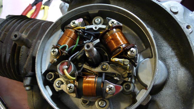

▼電盤內仁長的樣子。
012-faninside.jpg [ 83.77 KiB | 被瀏覽 24075 次 ]

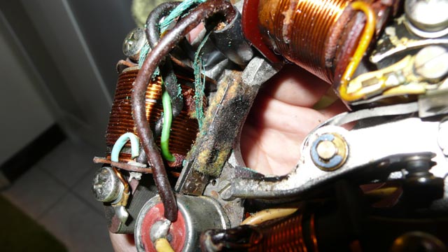

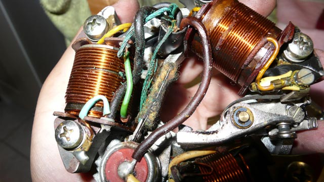

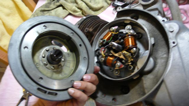

▼電盤內仁的狀況不太好,電線外皮都「呼企了」。
013-faninsideclose.jpg [ 94.45 KiB | 被瀏覽 24054 次 ]
▼電線尾端要與車體上的線路連接的那部分也差不多了。

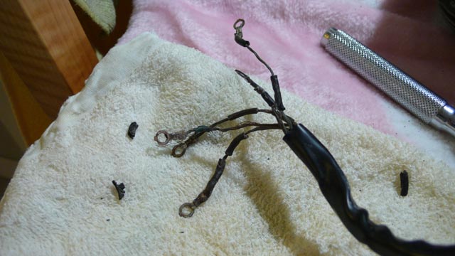

014-brokewire.jpg [ 75.37 KiB | 被瀏覽 24054 次 ]
▼有誰可以告訴我,如果要重新焊這些外皮「呼企」的連外的電線,我應該用那一種規格的電線比較好。
015-faninsde.jpg [ 80.18 KiB | 被瀏覽 24054 次 ]

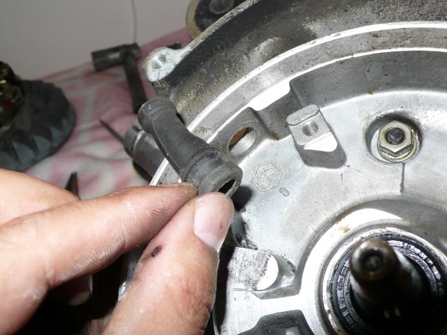

▼如果可以的話,電線要穿出去引擎的地方有個保護的橡皮,最好也一併換掉。
016-rubber.jpg [ 84.87 KiB | 被瀏覽 24054 次 ]

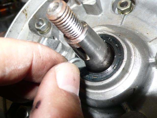

▼別忘了曲軸與風扇連接處有個半月型的卡栒,要記得收好。
017-halfmoon.jpg [ 78.95 KiB | 被瀏覽 24054 次 ]

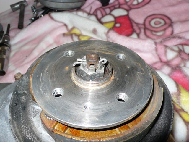

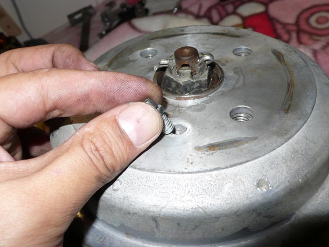

▼接下來會看到輪軸固定的螺絲,把開尾插銷取出後,轉開這個看起來像皇冠的螺絲(請指教這螺絲的名稱),但在這裡我卡關了,這個螺絲 我都轉不下來,因為輪軸一直跟著轉。有什麼方法可以不用氣動工具只用套筒把這個螺絲轉下來嗎?
019-remove.jpg [ 90.61 KiB | 被瀏覽 24054 次 ]
因為卡關了,所以今天就到此為止了,先來睡了,明天繼續~大家晚安 :byebye:

我有招了
我想我可以把後輪裝回去
這樣輪軸就可以固定了
應該就可以把那螺絲給卸下來
明天再試試

您好~
你好厲害,都DIY!!!
下面的網址,是紀錄我拆考90的經過,裡面有整理"電盤內仁"的圖
我是請一位台中的朋友,幫我將整個電盤內仁=>>>從新整理!!!
朋友是從事"專業自動控制配線"工作,所以他很堅持將電盤內仁~大整
我記得,朋友跟我說過:電盤內仁的配線,有三種不同性質的電線?不能使用一般的電線來取代?
由於~我是電子"白癡"所以朋友跟我說了許多電子常識,我市有聽=>>>完全沒有懂@"@|||
http://blog.xuite.net/matiz62362003/matiz6236200333/35988270

matiz823 寫:
您好~
你好厲害,都DIY!!!
:flinlove: 太好了,裡頭有一張照片對我幫助很大
終於知道那裡面的線是什麼顏色的了

文章發表於 : 2012? 10月 4? 週四, am 9:42
基本上我不建議用這種方法去拆電盤...很容易造成電盤變形...
而且按照標準而言...妳照片上的電盤羅斯是鎖17的.....它有專用的電盤拉拔器可以用
PS:鎖14的沒有電盤拉拔器
PS:鎖14的沒有電盤拉拔器
喔是喔,那我運氣算好
我逼一下電盤就脫離了,應該沒有變形
另外請問一下
我有看過M01上面拆這顆引擎的文章
那電盤中間拆螺前有個C型固定環
不知道為什麼我這顆引擎並沒有? :question:
PS:鎖14的沒有電盤拉拔器
喔是喔,那我運氣算好
我逼一下電盤就脫離了,應該沒有變形
另外請問一下
我有看過M01上面拆這顆引擎的文章
那電盤中間拆螺前有個C型固定環
有點傷腦筋...非正統拆法,很容易傷到車的... :faint:

richard_hsu 寫:
PS:鎖14的沒有電盤拉拔器
喔是喔,那我運氣算好
我逼一下電盤就脫離了,應該沒有變形
另外請問一下
我有看過M01上面拆這顆引擎的文章
那電盤中間拆螺前有個C型固定環
鎖14號的電盤才有C環.......妳照片上是鎖17的...沒有C環
